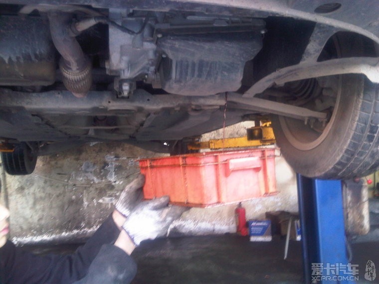

拆油底壳,先用放油螺丝放油,在拆壳体,要不油撒的到处都是

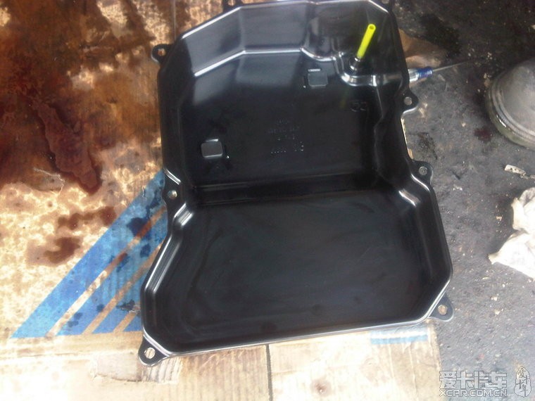

09g露出真容,因为长途跑的多,油色没有像很多同学那样是黑色的。

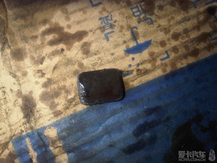

新油和旧油对比,用茶叶的俗语,旧油汤色还成:loveliness:
为了确定以后重力法用多少,把旧油倒进机油瓶计量
目测约3.5L,和未拆封机油对比下,嗯,差不多,以后重力法一个4L就足够了

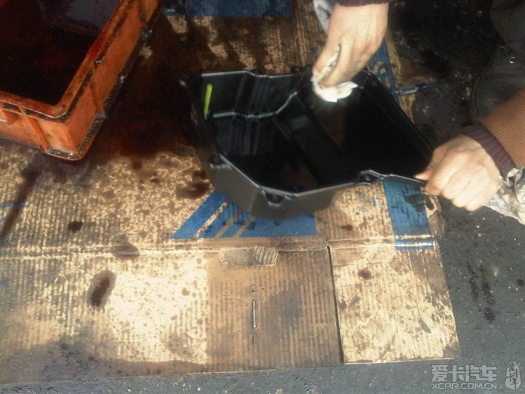

油底壳,一层油泥?擦了半天,磁铁上也是不少金属屑。白色的油泥状物质是经过抹布用力擦拭后产生的,小工很艰难的除去了这个,又喷了化油剂。对于懂机油的人,你们怎么看待全合成和半合成的油呢?这里有油泥那么阀体呢?所以我相信我选择全合成能有效避免这些油泥的产生。
用布清理完毕,在用化油器喷一下,在用干净布擦拭,干净了。
