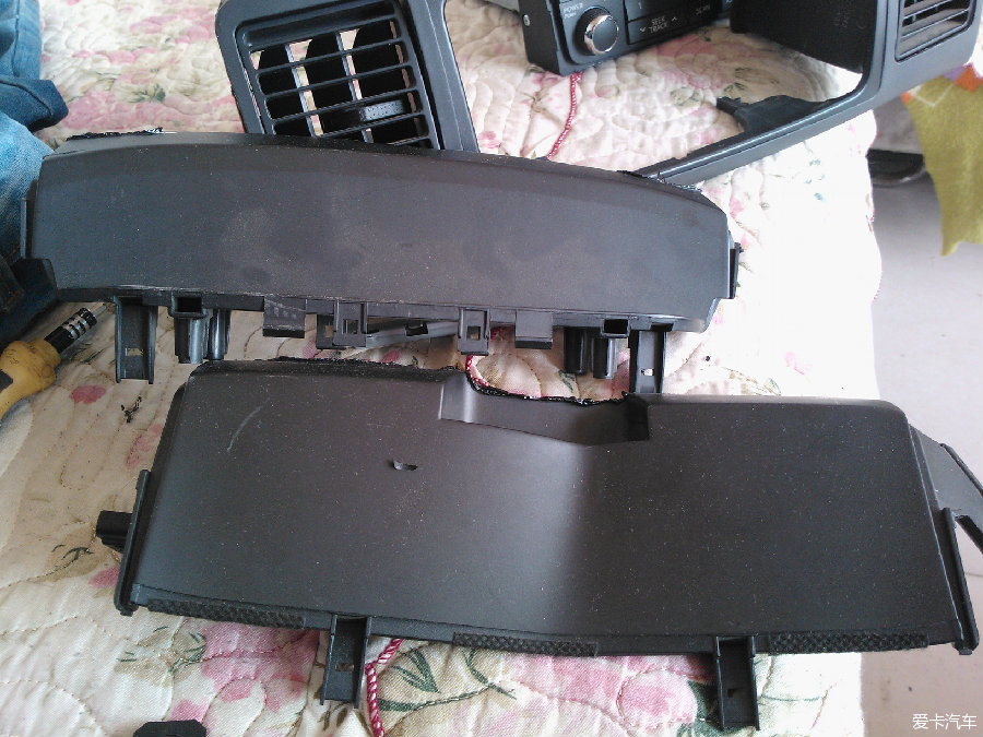

切割完毕的智跑面板 尸体

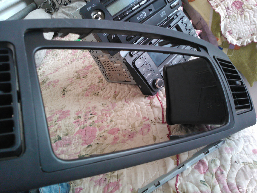

仔细打磨 这个过程相当漫长 然后装入f3的空调面板里
合影
打磨智跑cd也很漫长 前脸还有顶部的铸压件要全部切掉 另外底部多余的塑料也要切掉 这样原车的空调面板可以哪都不用动le

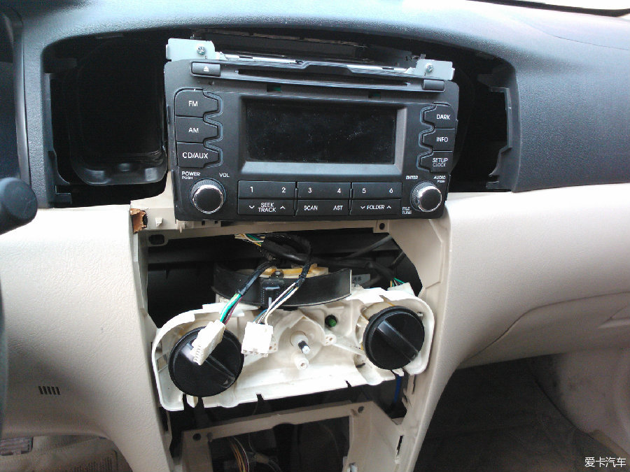

原车支架只需要折掉顶部就可以了 来回几下就掉了 就这个角度安装 不用打眼装车时四个螺丝都可以安装

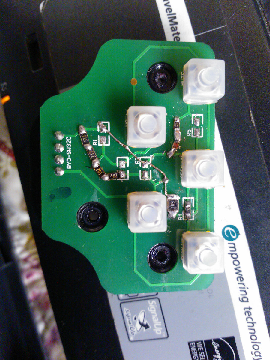

比亚迪原厂方控 根据网友提供的资料改电阻 全部贴片o
改完装壳

面板装机 左侧没粘好咧开了 后来又粘得
全部装机

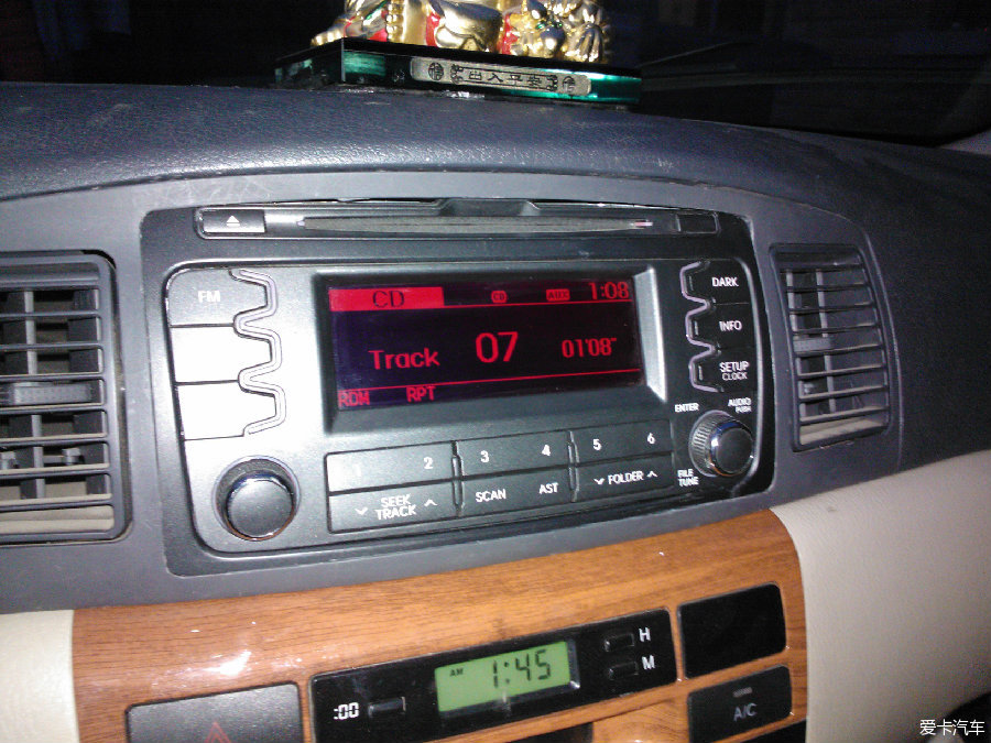

侧拍 夜拍
加装后喇叭6x9 后尾灯 喇叭线要自己布线 原车没有 这些网上都有教程 包括原车cd的拆法
至此完工 效果嘛 呵呵 原车喇叭很次 后喇叭买的便宜货65一对 可想而知 没有发挥出这cd的优点 但是.....!比原车的好多了 鸡本身没问题 问题都在蛋上呢 哈哈哈哈 有问题需要解答的 加我qq739581463 电话15230500906
