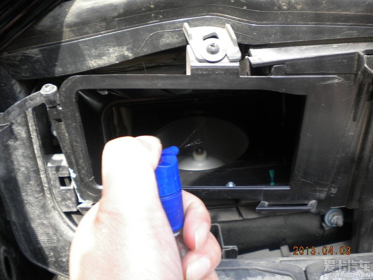

打开发动机盖,拿掉进风口的风箱,露出轴流风机。启动车辆,打开车内出风口,空调面板用手动模式,选择面部出风、外循环、三档风量、按亮AC指示灯开始制冷,记得把温度调至最低LO的位置。

回复 pingpang2000: 如果那个圆弧盖子自动关闭了,您就把温度升高,调到26或27摄氏度,怠速开着AC,风力3档,关闭所有门窗,等一会儿,电瓶那里的鼓风机盖子就自动打开、或者向上开一半了,这时就尽情喷酒精吧。 一口气喷250毫升,就没有酸臭味儿了2023-05-15天津 8 4
共9条评论
现在,你就去到车头位置,往鼓风机内尽情的喷射酒精吧!我连喷了两小瓶,车里都是酒精味儿,哈哈,不过没几分钟,这酒精味儿就消散的无影无踪了。
出风口出来的,只有冰冷的凉风,没有一点儿异味。
