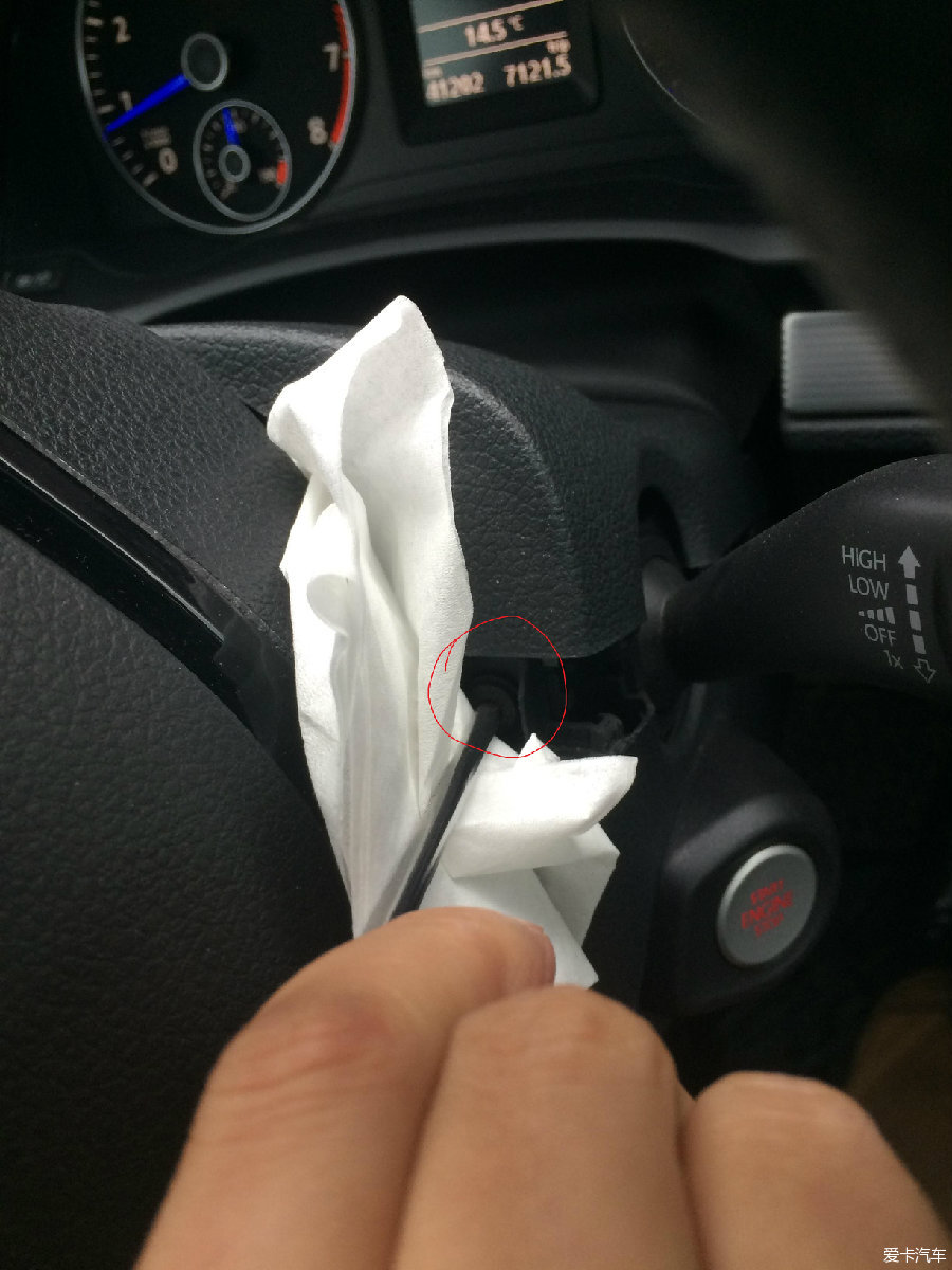

四:接下来就进入拧螺丝环节,一共三个,如图红圈内就是螺丝,左右各一个(推荐垫两张餐巾纸,因为拧上去是有一定斜度的,把方向盘的钢琴烤漆蹭掉了你就准备哭吧)。还有一个,嗯……在方向盘正下方,实在不好拍照,大家只管轻轻的把手捞下去,捞进去,摸到小洞就对了。然后……对准那个小洞把扳手插进去拧就行……
五:同理,红圈内螺丝。

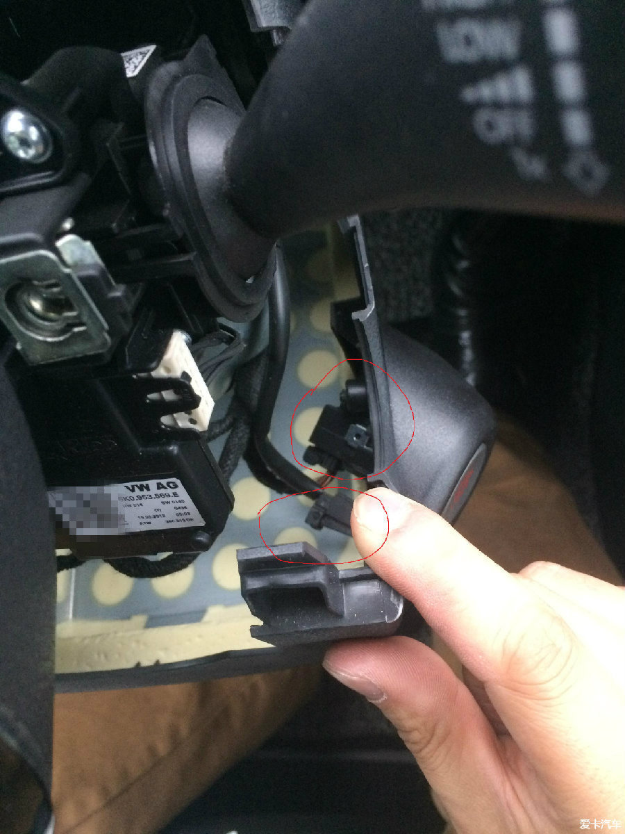

六:接下来就要讲究耐心的时候了,脱离线路卡销(因为操作空间狭小,体位要找准,同时不能扯到这两根线不然又要哭了),把点火按钮的两跟线路卡口取下来,如红圈所示,有两片翘起的塑料销。卡销太紧,不好脱离。尽量用起子。
七:两根线的卡销脱离后,整个下盖就在你手里了。接着把点火开关从下盖脱离,需要把如图所示两个(左右各一个)金属亮片卡子按一下再用起子顶啊拉啊,弄出来,看自己悟性了。取这两个亮片卡子的时候,记得小心两个卡子飞出来不好找。
五:同理,红圈内螺丝。
