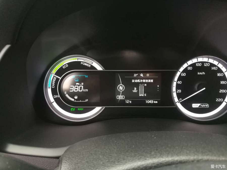

这个季节从启动到发动机连续工作五分钟,行驶5公里,温度才到两格,遇到红灯发动机又熄火,大家都知道发动机的最佳工作温度是80-90度之间,真的还是担心常时间冷车水温不够,导致耗油量增加(其实混动也不用太担心油耗),最重要的还是,发动机没有达到一定的温度,机油的流动性不够,会加速发动机的磨损,这一点才是重要的原因。
水温刚到两格,等一个红灯又回到一格了。

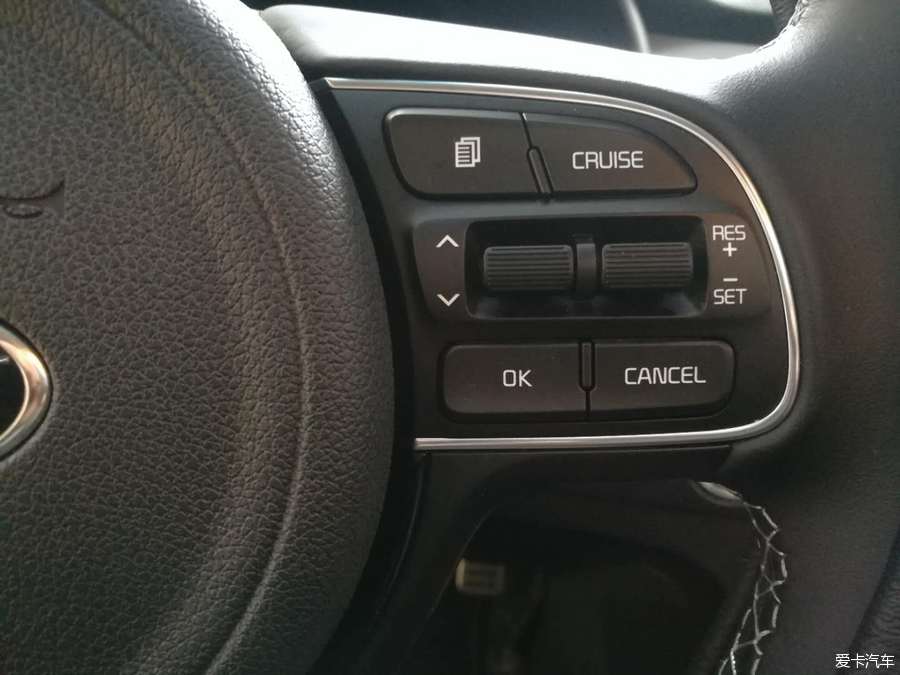

这个就不多用说了,除旗舰版外,很多车友都会加装一个的。网上买一个,价格不贵,改装视频网上有,二十分钟就完成了。市区一般很少用到,市郊和高速上能更好的发挥电机的作用,我的操作建议是等电池的电充的差不多的时候,轻踩一脚油,然后松油,发动机熄火的同时按下巡航开关,这样就就可以能用纯电机模式跑3-5公里左右,最大时速可以跑到90-100公里。

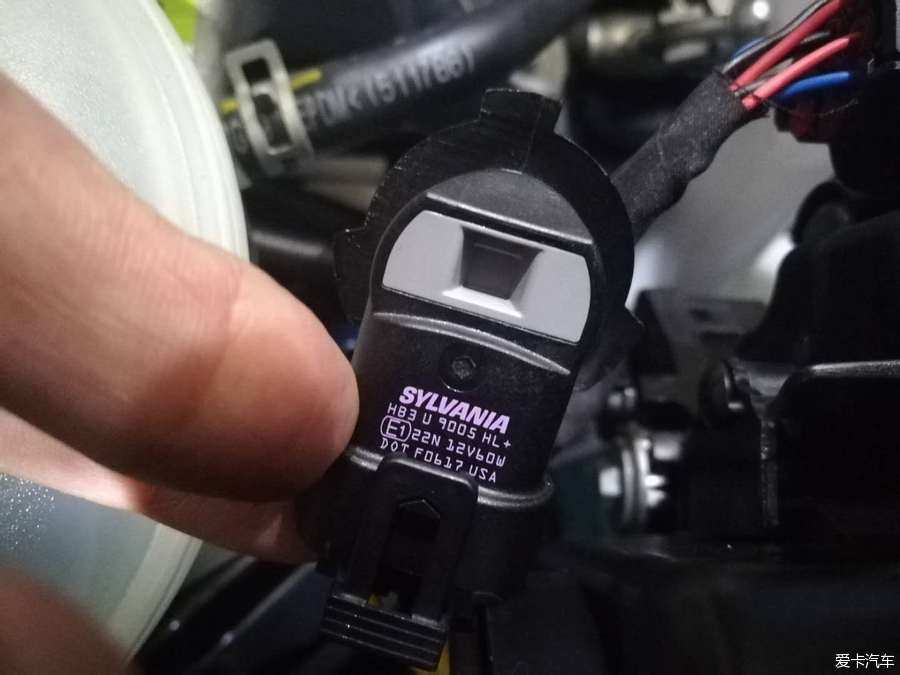

新车到手后,拆大灯灯泡查看型号量尺寸(企亚车一般是右前灯后盖好拆,因为左前大灯位置在保险盒前方,空间一般都比较小),型号很好找,灯泡拆下来看标识,改灯的车友注意了,大灯是9005的型号,灯座距离后灯罩口的距离是5CM左右,另外还是让自己更加欣慰的是,原装车的卤素灯泡还是美国原装的,没有低成本采购国产的。

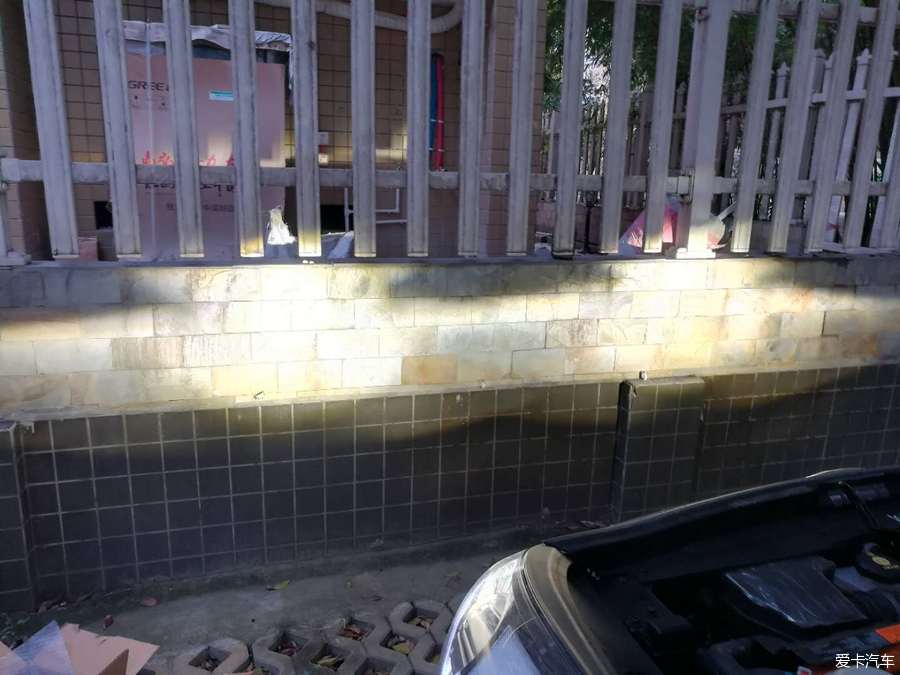

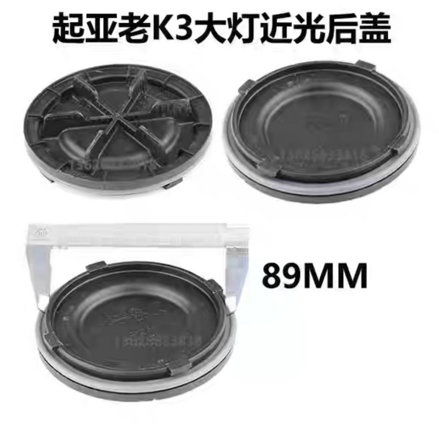

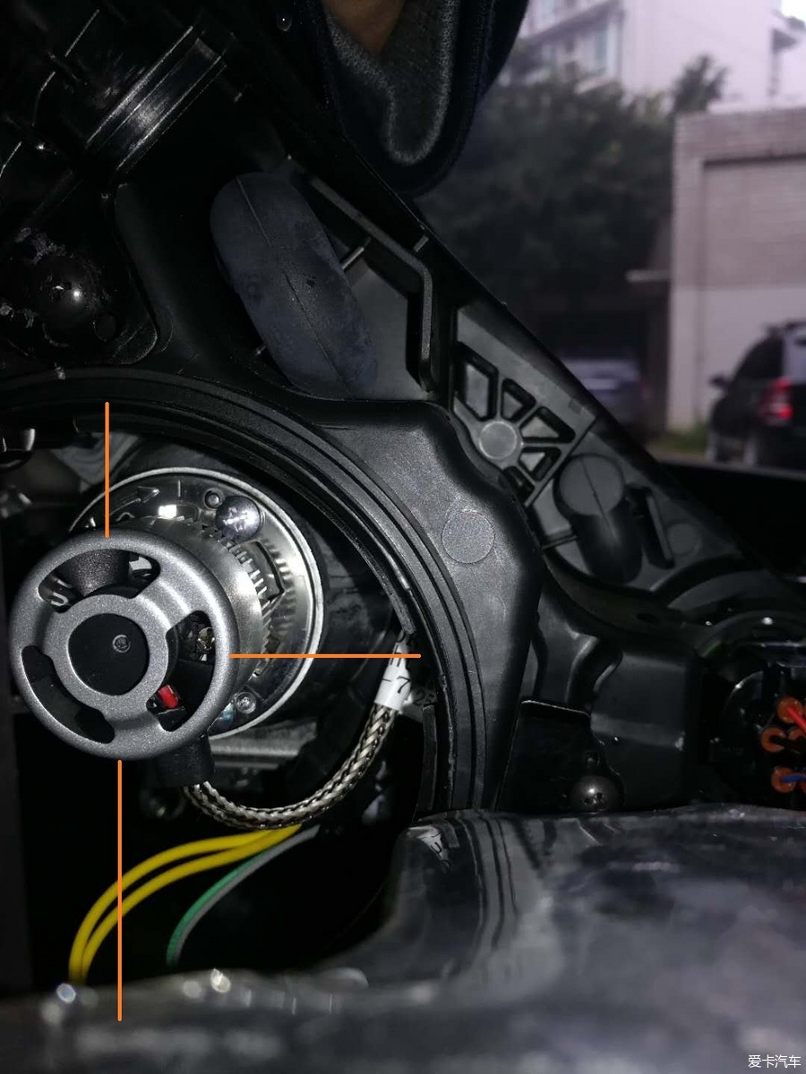

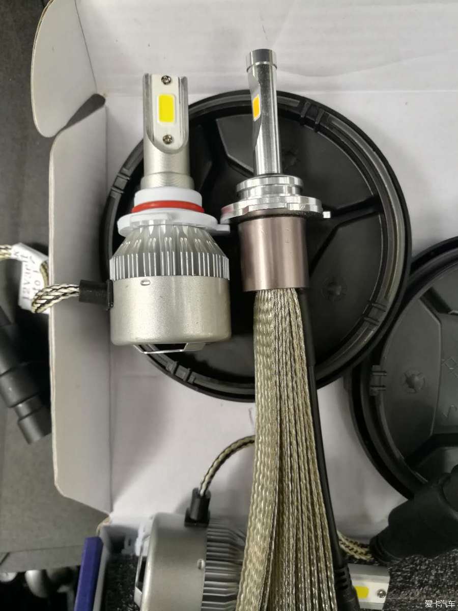

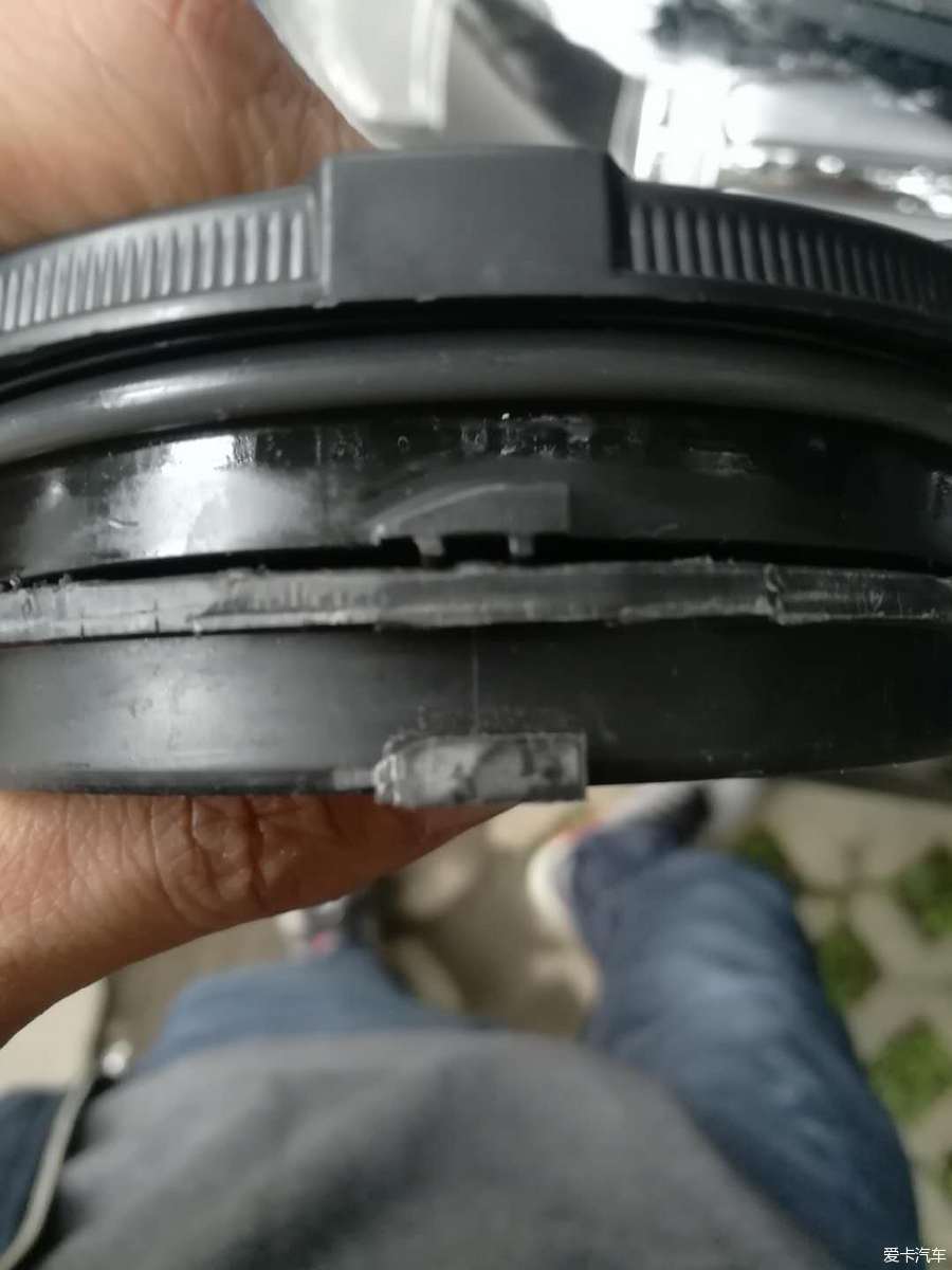

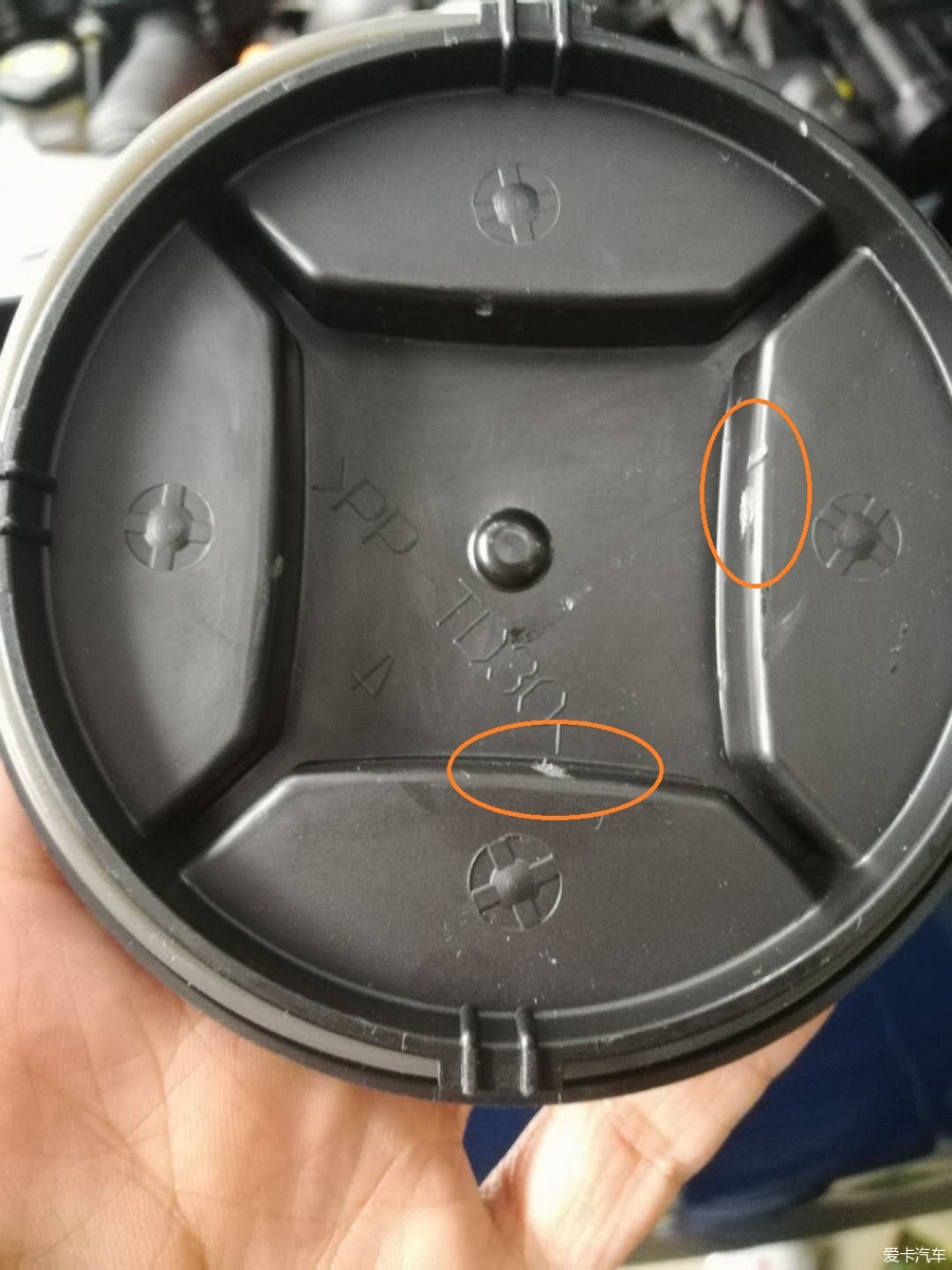

当时网上LED大灯选择还不是太多,色温4300K的太少,先买了对36W色温6000K的,右前大灯泡装起来很顺利,装左前大灯灯泡的时候就出现个问题,灯座不在灯罩圆孔的中心位置,当时测量灯泡卡口到后盖距离时是5CM,忽略了后盖是内凸式,右前灯泡散热口和后盖内凸侧边产生了空间上的磨损,右前大灯后盖只能有三个内卡口可以固定,有一个卡口会留有缝隙,但不影响使用,就是密封不太好,解决办法有只有两个,一个是换灯泡,一个是找个加长后盖。

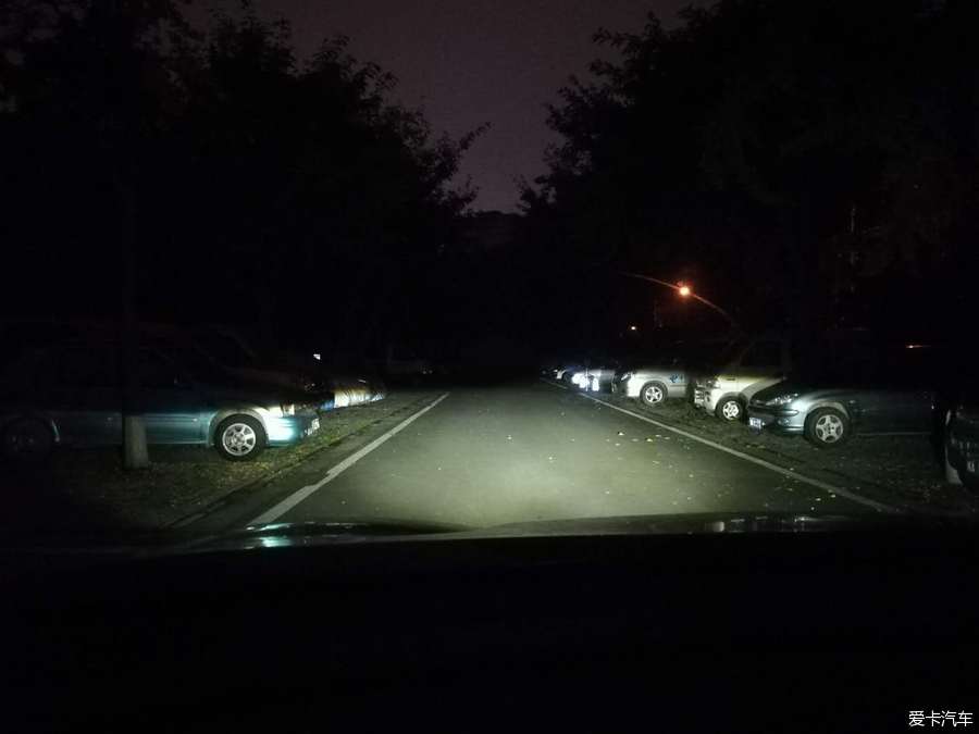

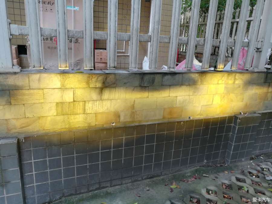

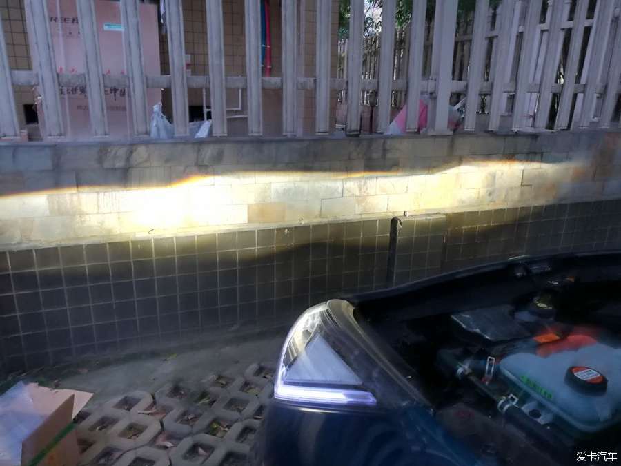

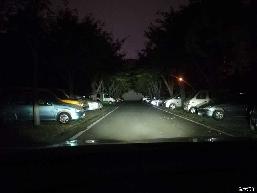

色温6000K的灯泡对于冬天经常起雾的城市来讲,还是4300-4500的比较合适,审车的时候也比较容易顺利通过。等到双十一抢了一对铜带散热的,尾部就不会和后盖有摩擦了,收到后装上一试,原来店家发错货了55W,发成色温3000K。先试一下远近光的效果。

几天后商家换回来的55W,色温4500K的灯泡到了,后盖摩擦和色温的问题都解决了。

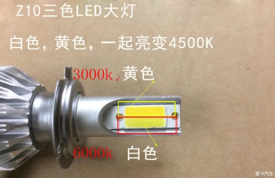

双十一过去十多天,网上又出新款LED大灯了,一个灯泡集成了色温3000K,4500K和6000K三个不同色温,通过开关循环就可以变换色温,国人的技术更新太快了,还是压抑住了冲动,考虑暂时不改了。还没有改灯的车友可以考虑三色灯泡了。
