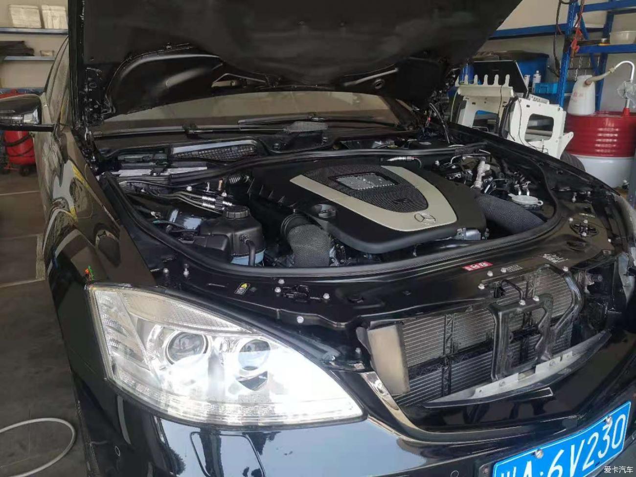

整备一台奔驰S350车龄10年行驶里程15万公里,这是台刚入手的二手车,之前的维修记录不齐,接到车时我们通过检查发现一些隐患问题,如车辆有抖动失火故障,进气道故障,同时积碳严重且汽缸有轻微拉伤的情况,引擎的积碳一定要及时清理避免拉缸,好在今天这台车的损伤情况不严重,同时车辆考虑不到行驶了15万公里,我们需要更换一些常规保养易损件以及可能存在隐患了零件,如机油机油滤芯,空气滤芯,空调滤芯,燃油滤芯,变速箱油及滤网,助力油,刹车油有差速器油火花塞等,以及长时间使用的刹车油软管和损坏漏气的进气道,接下来我们施工。我V-wuchuan6114
即将入夏检修车辆较多

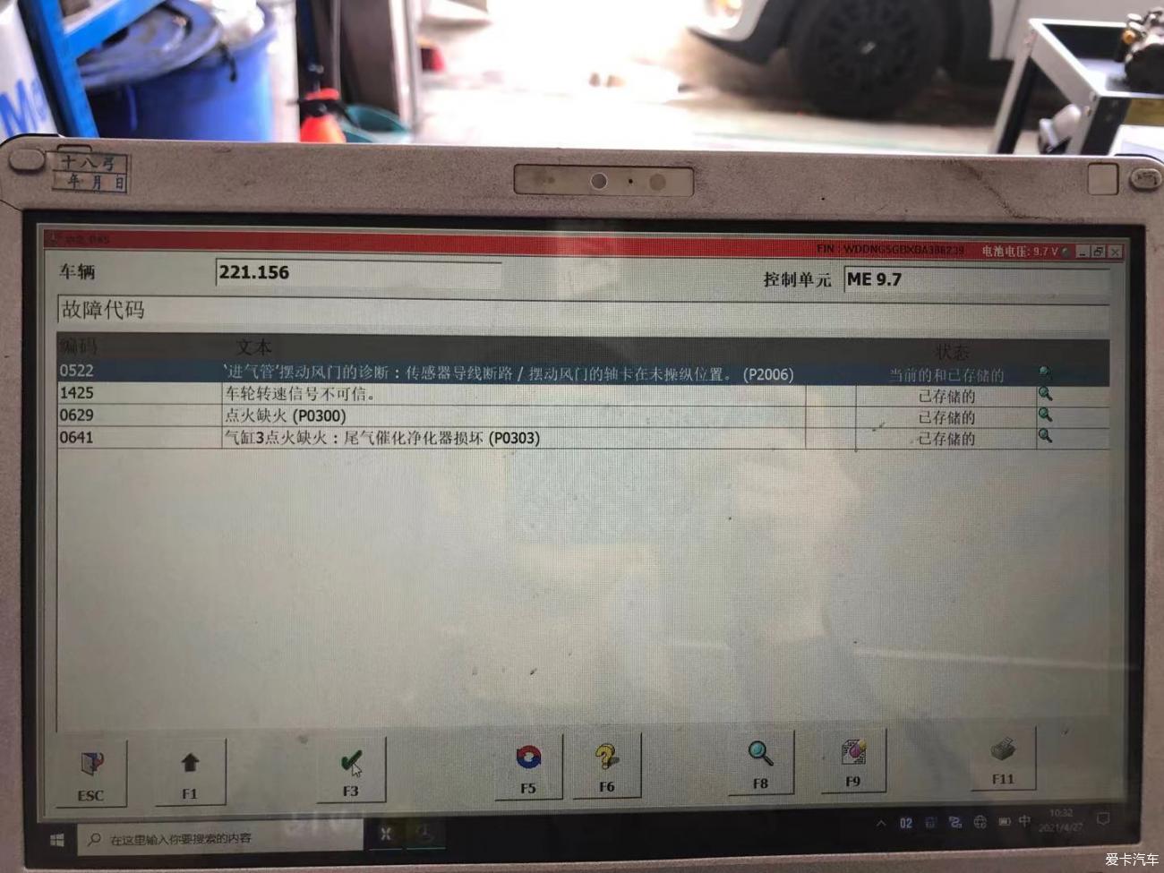

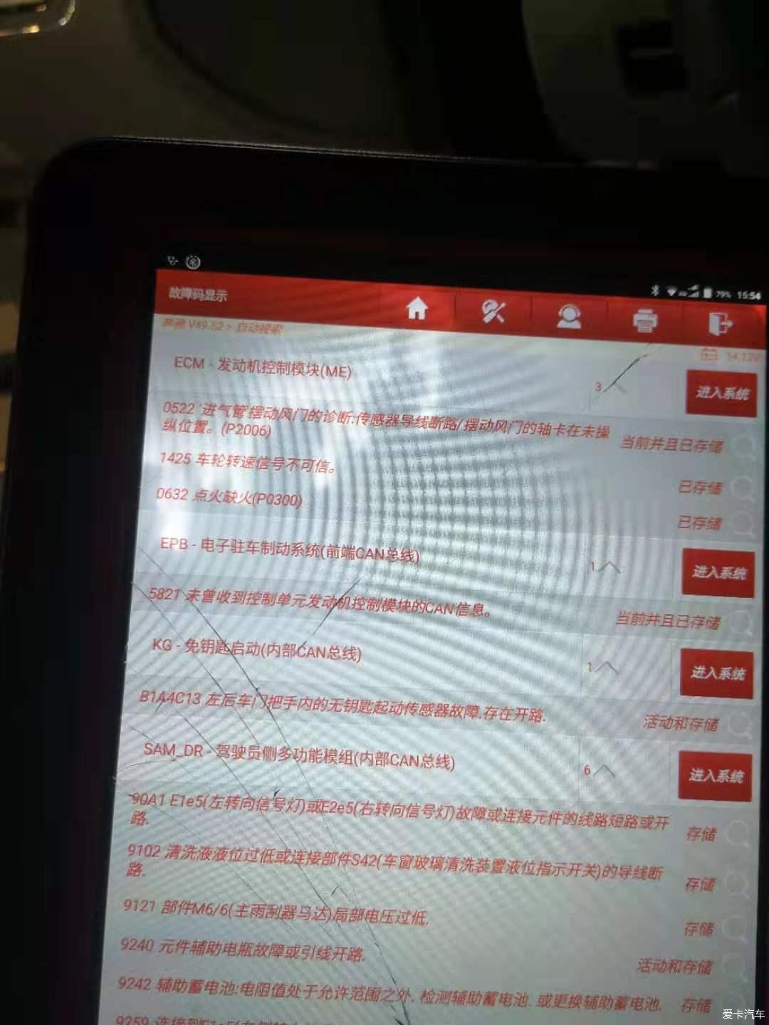

购买这台车时读取的故障,有失火故障记录,车辆车有失火故障记录一定的注意了

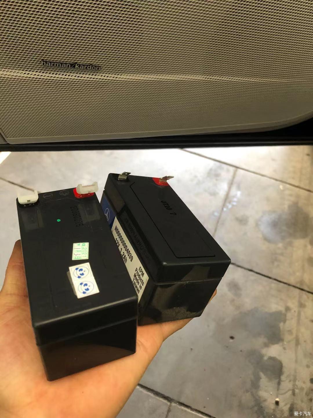

同时仪表提示辅助蓄电池故障

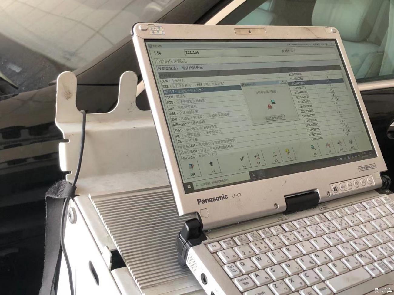

我们连接专用电脑读取车辆的故障记录
读取到有进气管故障,以及失火等故障。
F的是有故障f是存储故障

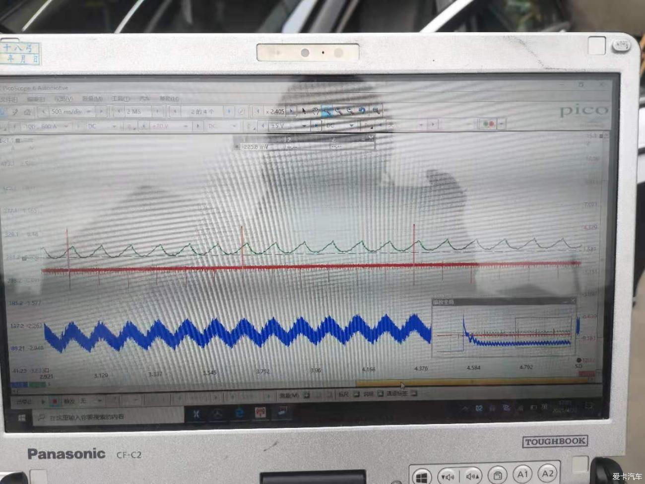

我们用示波器测试了引擎的压缩情况,看似还可以,推断气缸问题应该不大

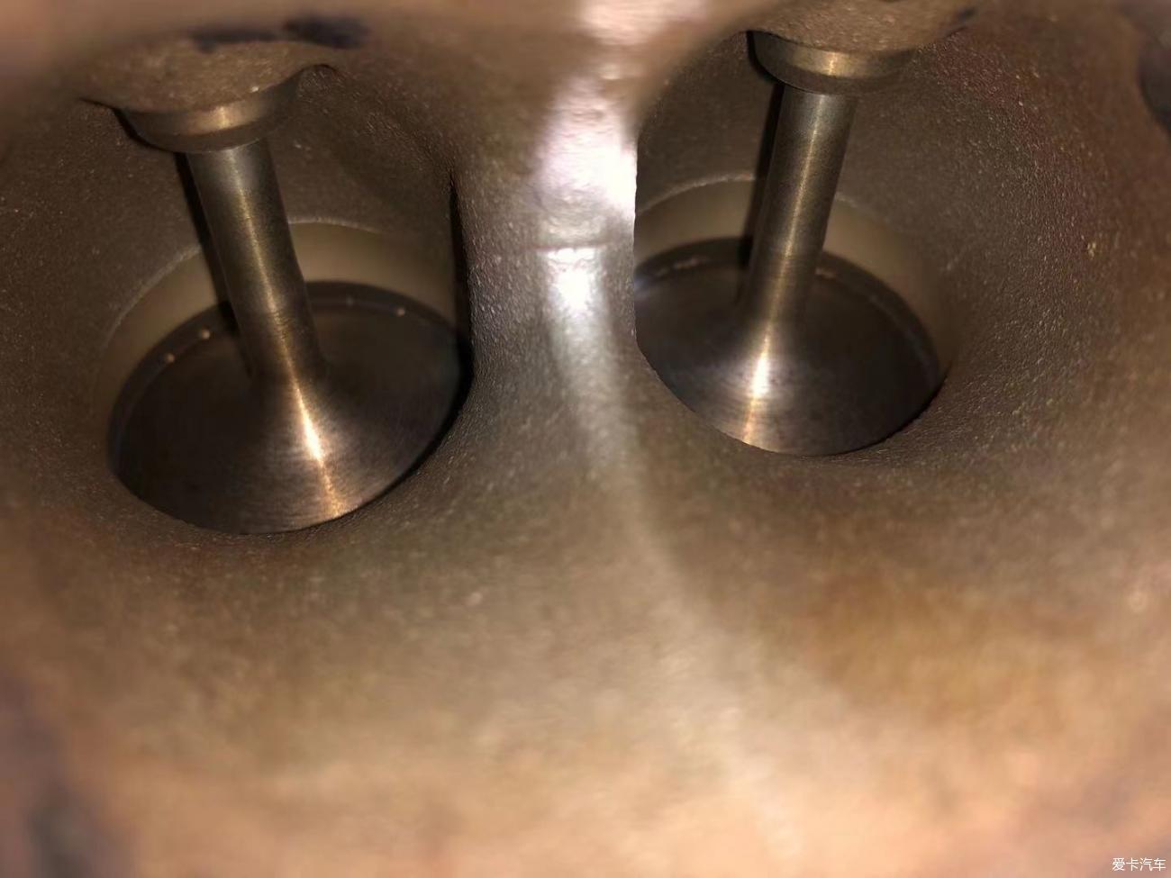

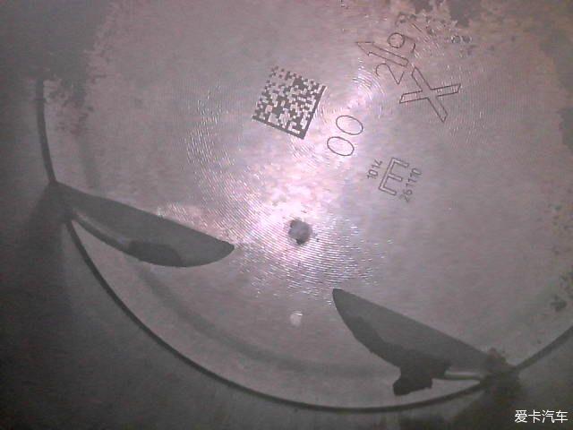

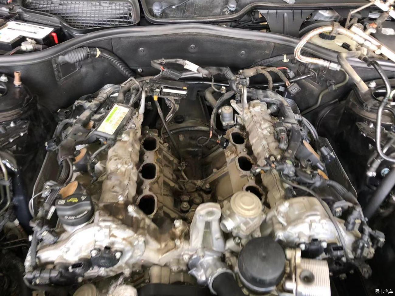

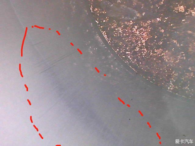

接着用内窥镜检测气缸壁有一点点的轻微拉伤,不严重,接下来我们清洁进气积碳。

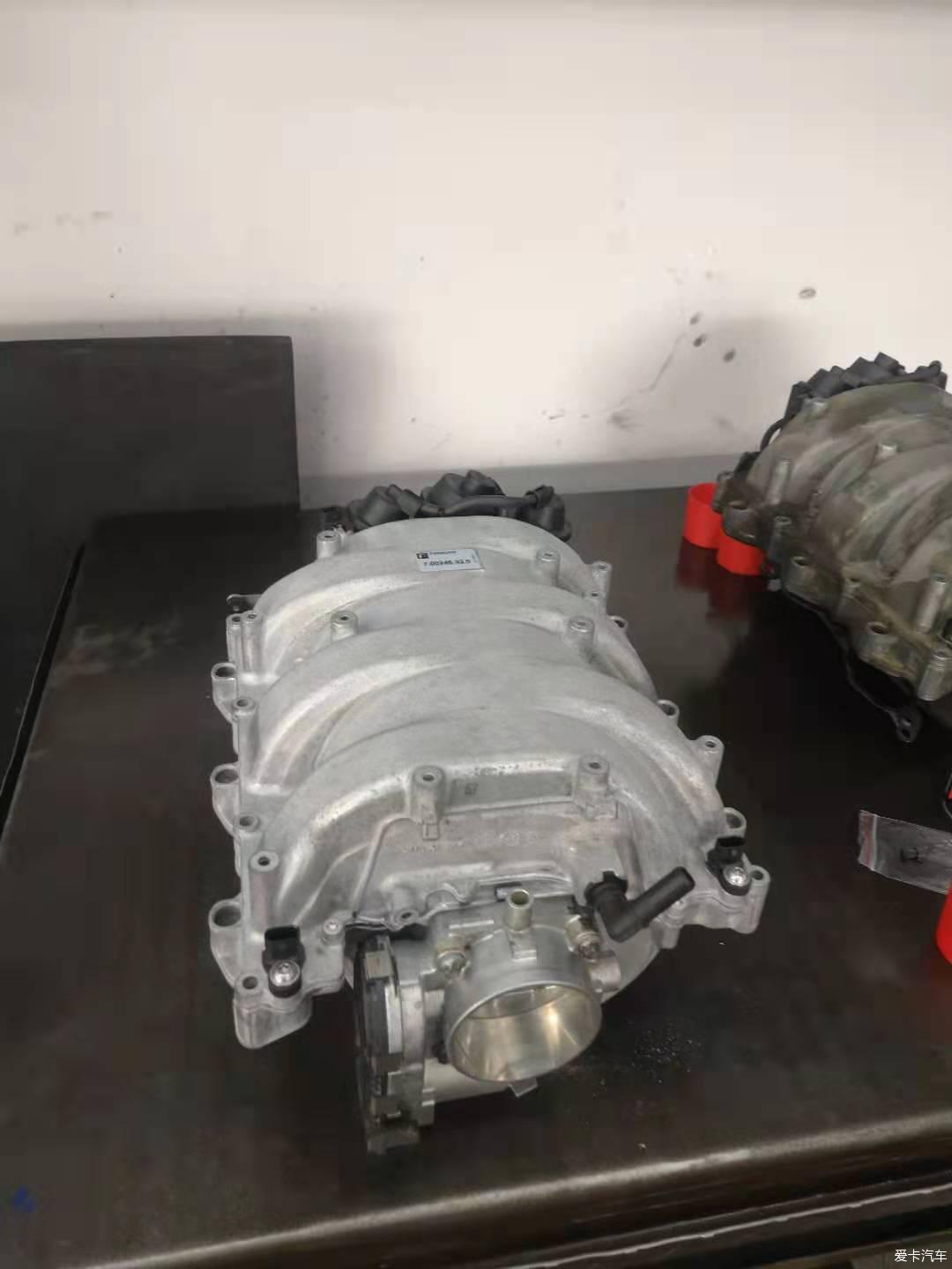

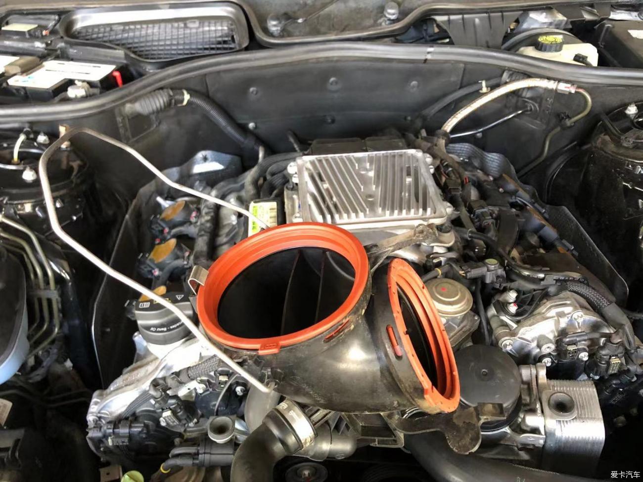

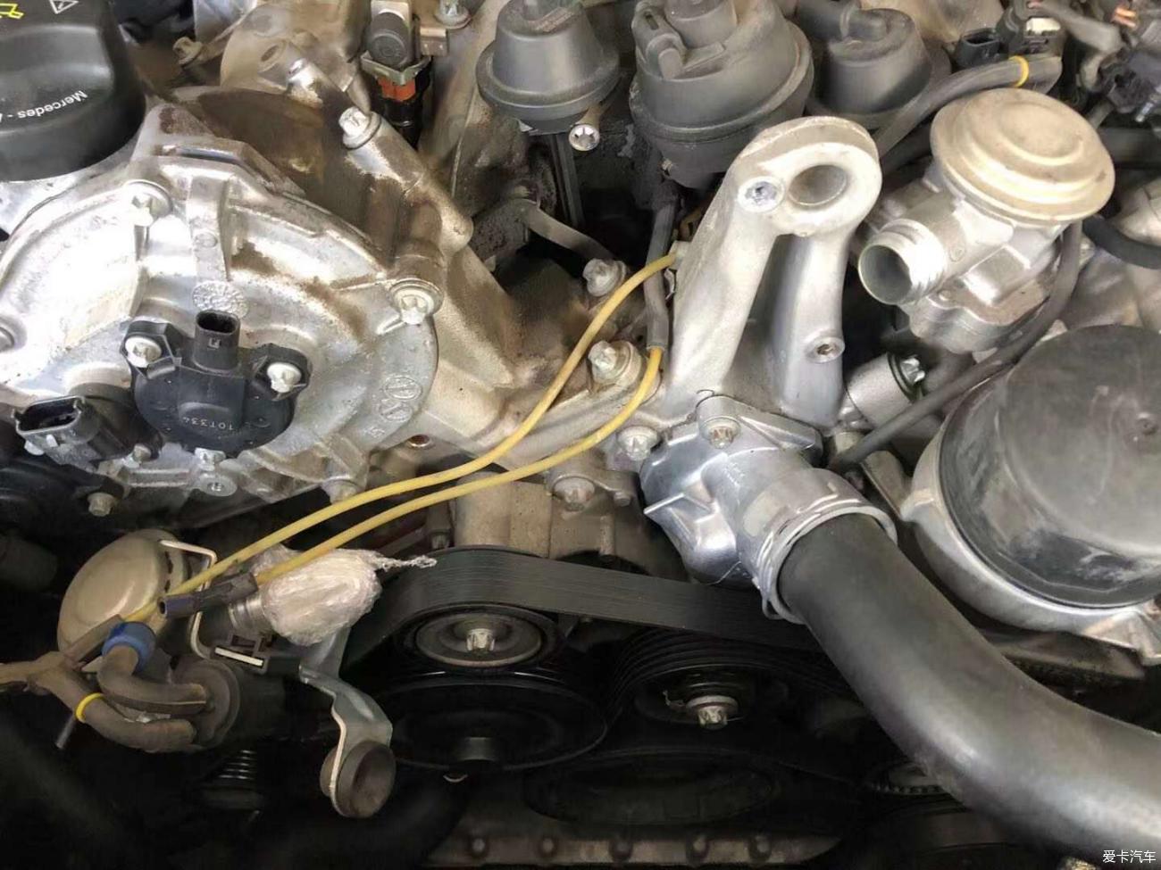

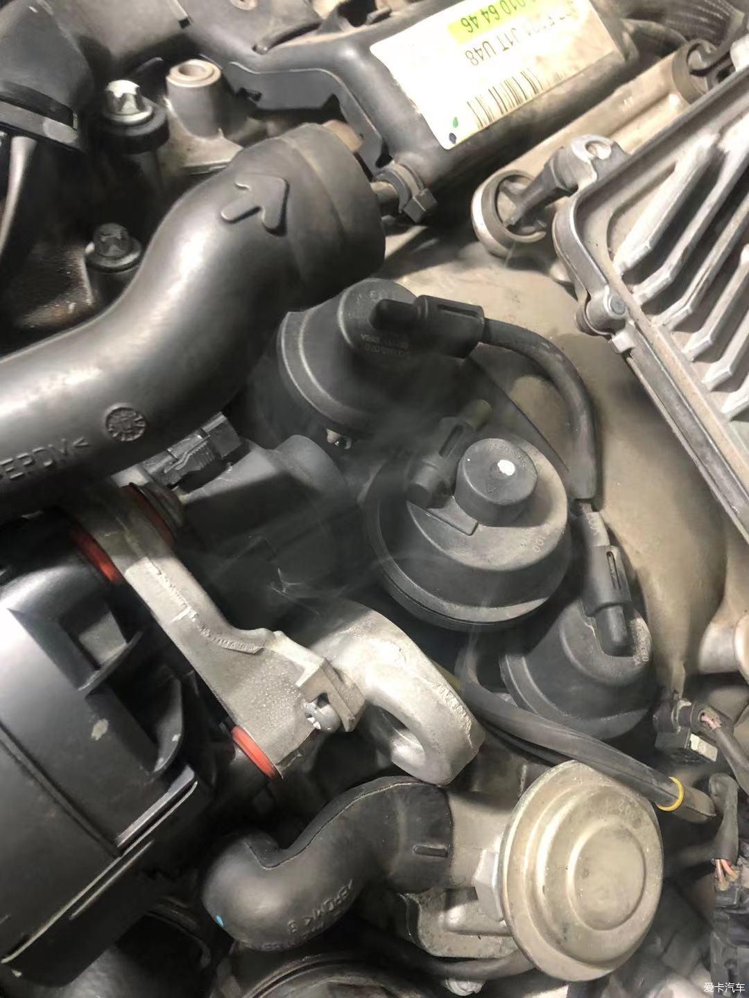

进气道如果没有泄露我们就维修,
但是我们通过检查发现连接轴有大量的泄露,只得更换,维修没有意义

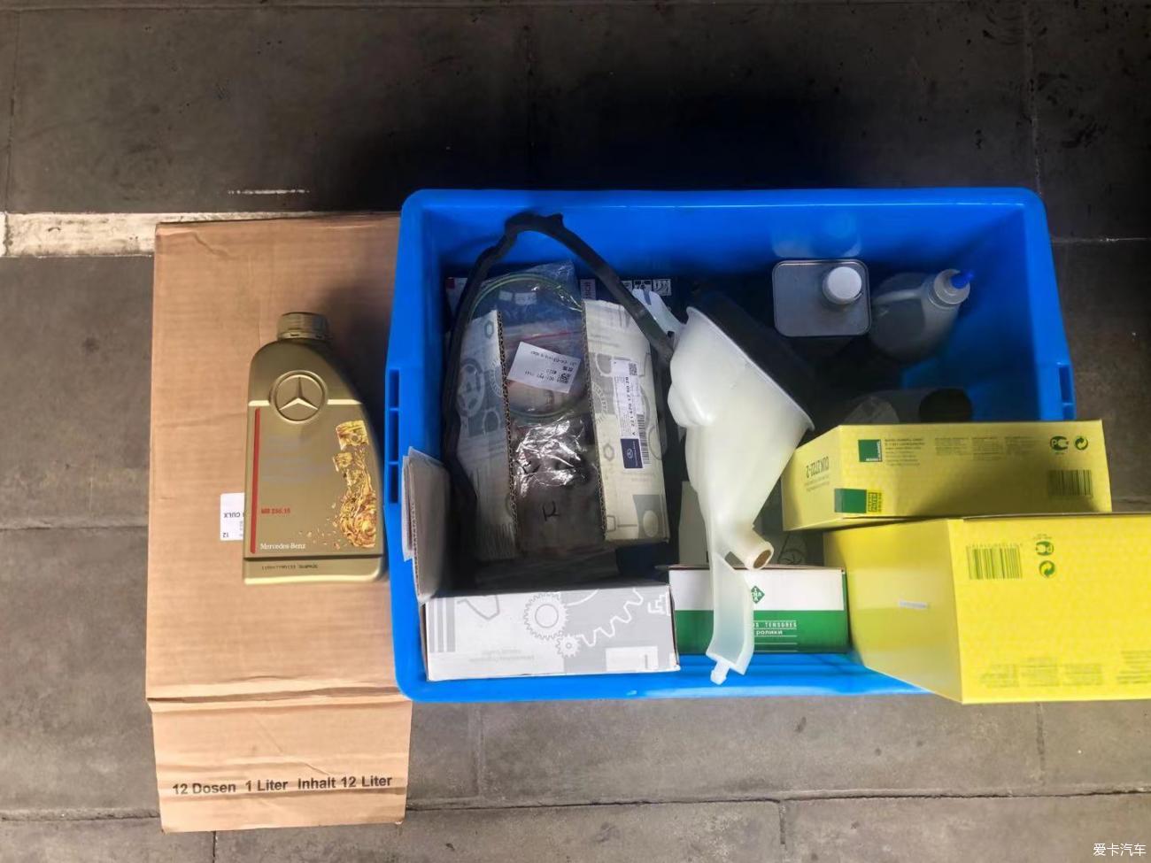

我们准备的配件,原厂和一线OEM配件。质量可靠

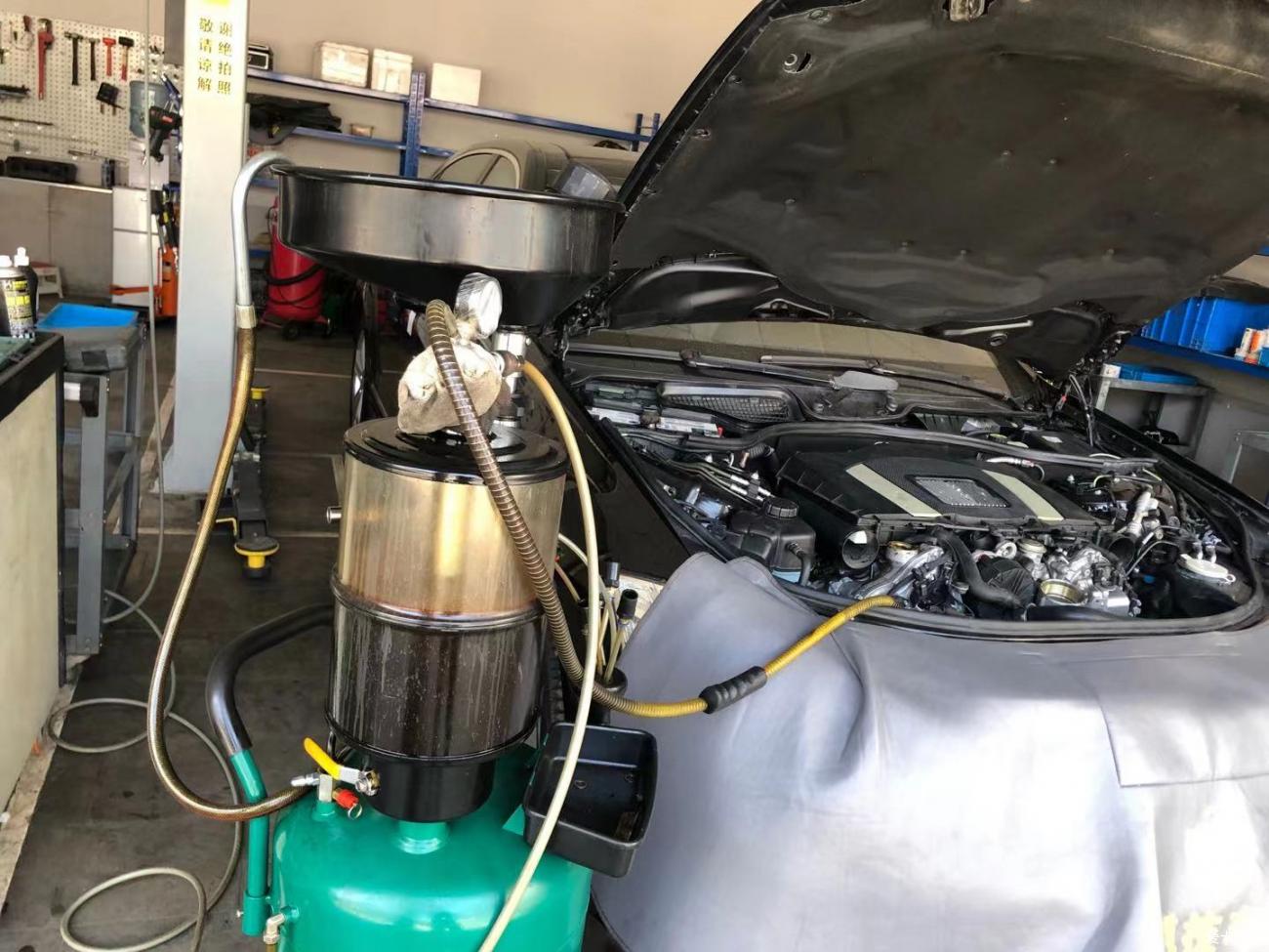

变速箱油也是必须更换的。
准备更换的辅助蓄电池
清洗积碳以及更换进气道同时进行。

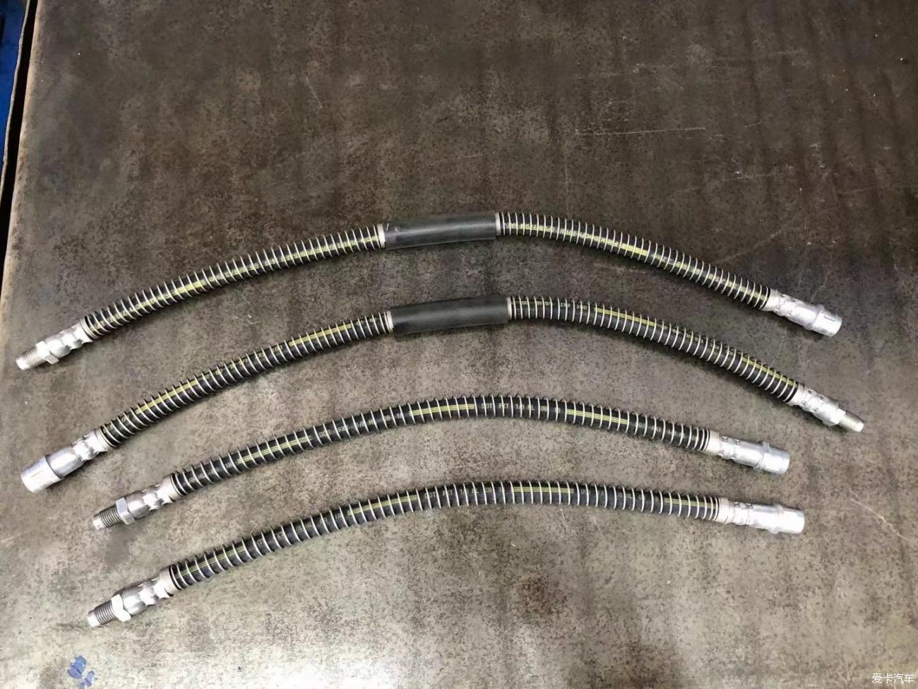

全新原厂的刹车油管,长时间的使用可能会出现隐患,刹车油管到一定的年限建议更换,一旦破裂后果很严重。

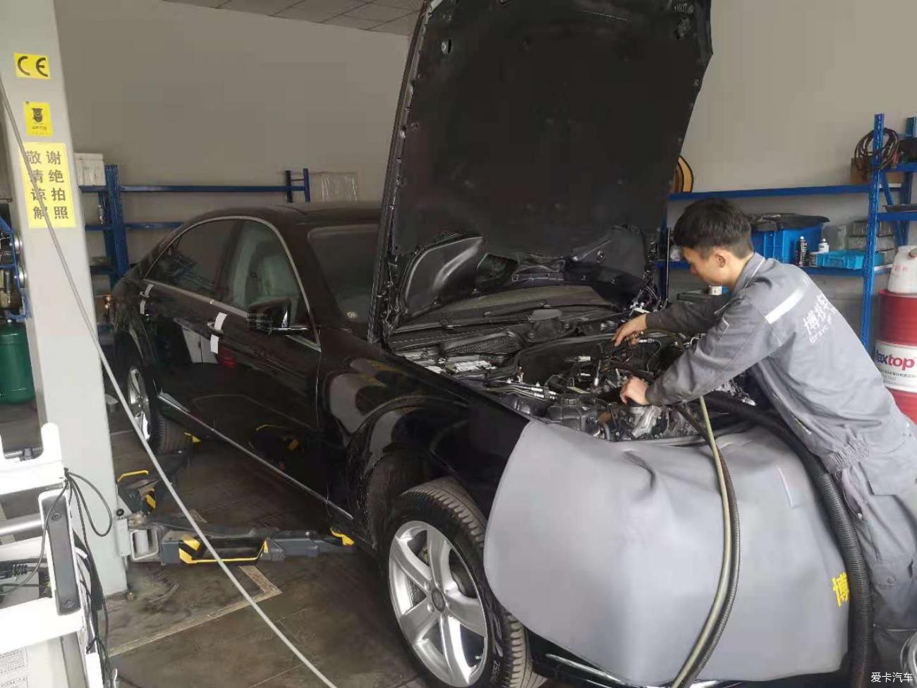

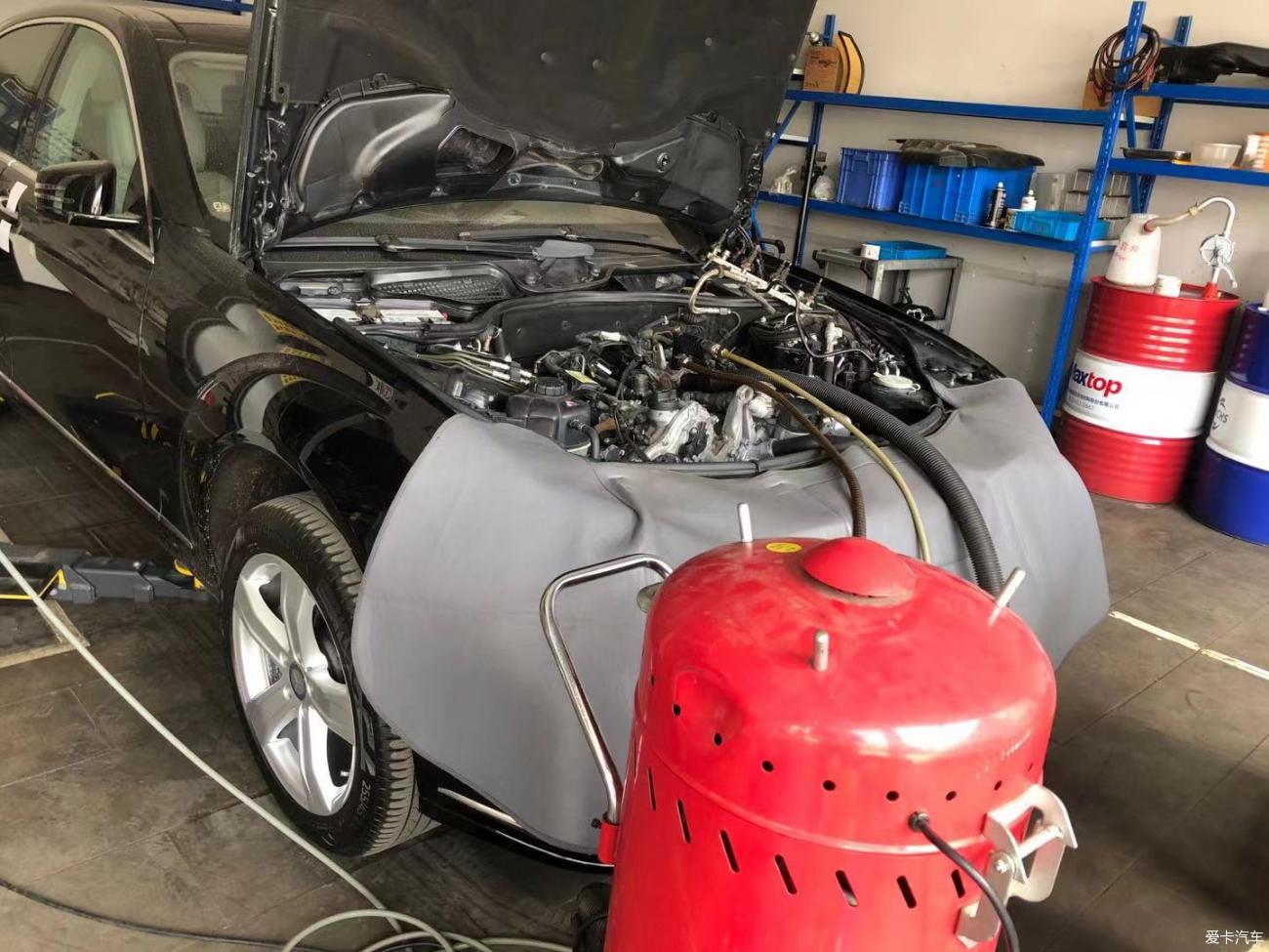

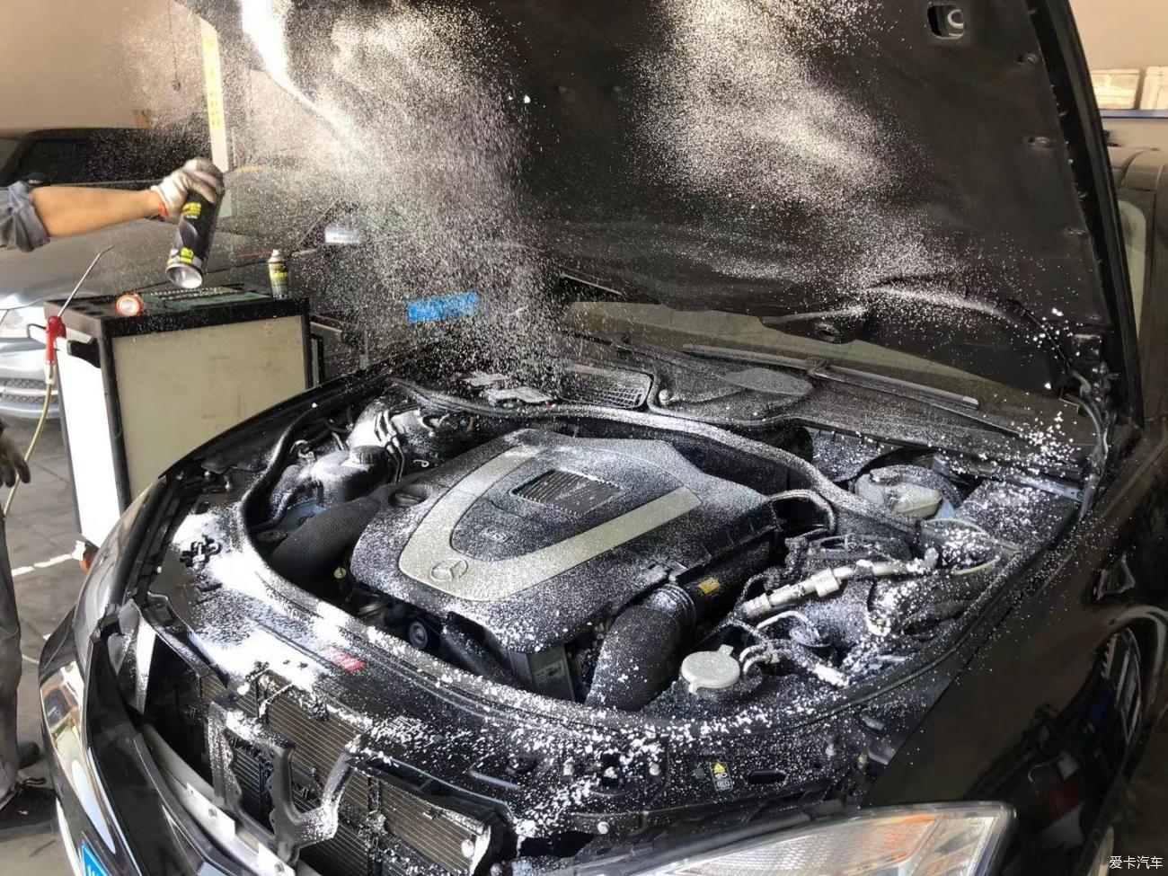

清洁进气积碳我们用核桃沙快速的清洁,不用等。
一个气缸大约5-10分钟。
清洁后的效果。

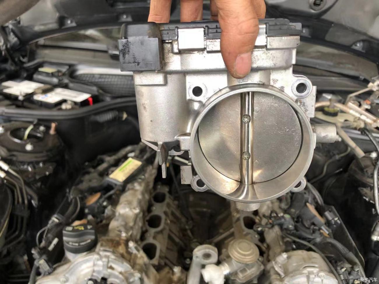

节气门是必须清洁的

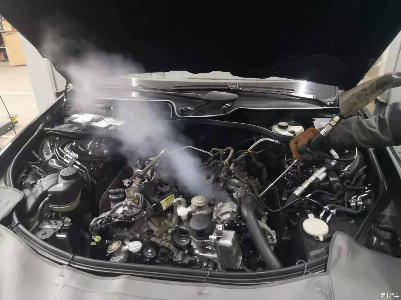

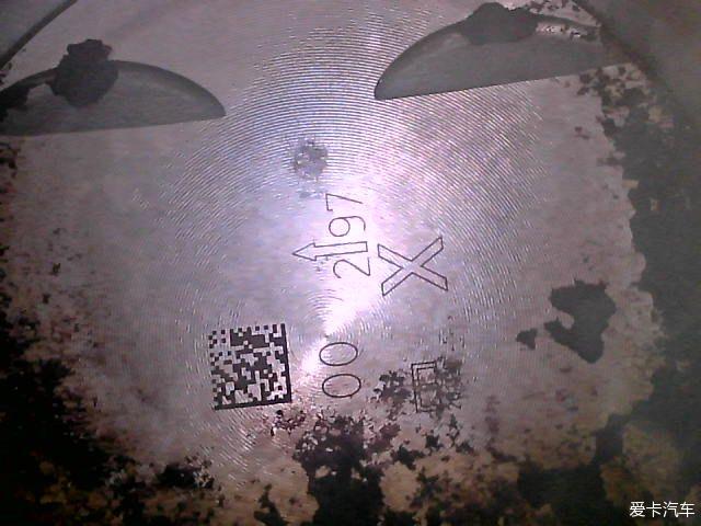

接下来我们用干冰将燃烧室活塞上的积碳清洁干净。
活塞顶部清洗积碳后的效果。
第一遍积碳去掉一大半还可以。
将进气积碳和燃烧室积碳清除后我们们开始安装回去。

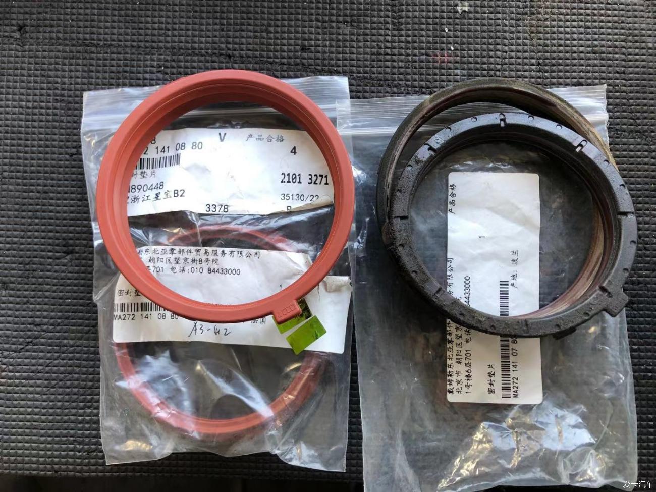

由于进气道已经损坏,更换一只全新厂家认证的进气道。
的同时将没有弹性的密封圈一起更换。小小的密封圈可是会引起混合气故障的。

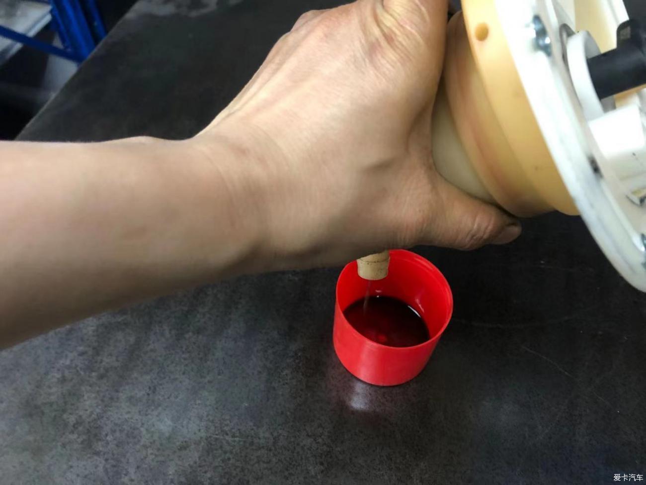

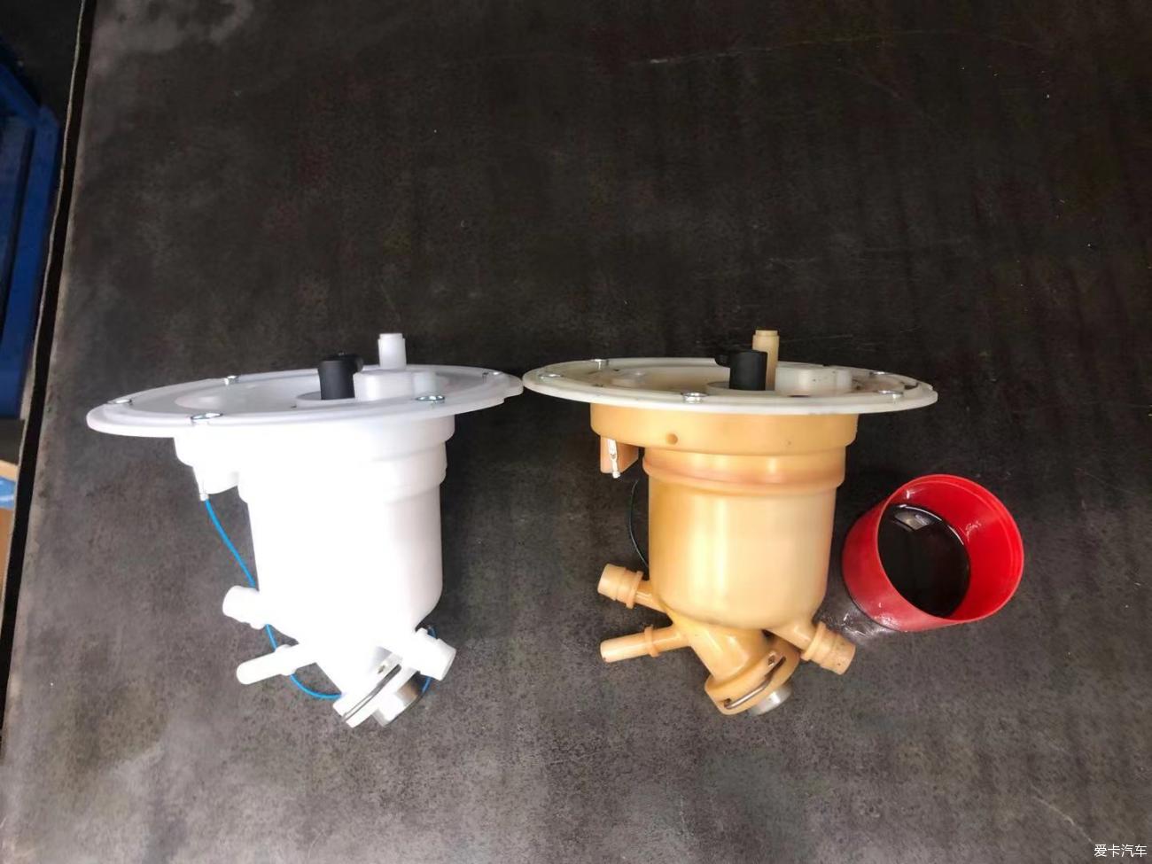

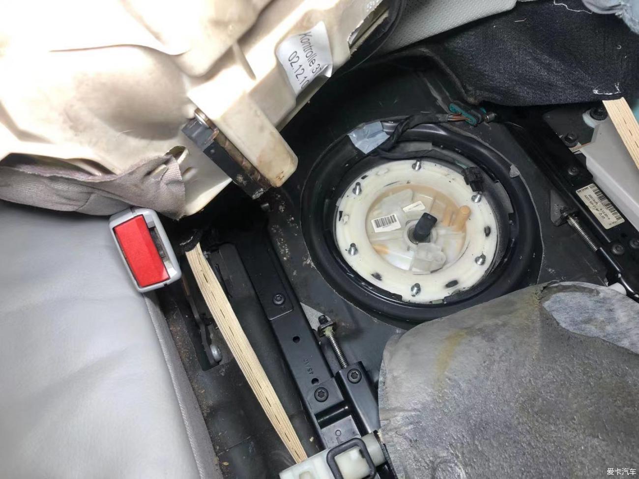

我们检查汽油滤芯时发现从没有更换过
我们准备一只全新原厂燃油滤芯,上面是有传感器的如果传感器失真也会影响混合气。
汽油滤芯倒出来的燃油确实很脏。
换滤芯的同时将密封圈一起换掉,一次性使用。
汽油滤芯安装完成。

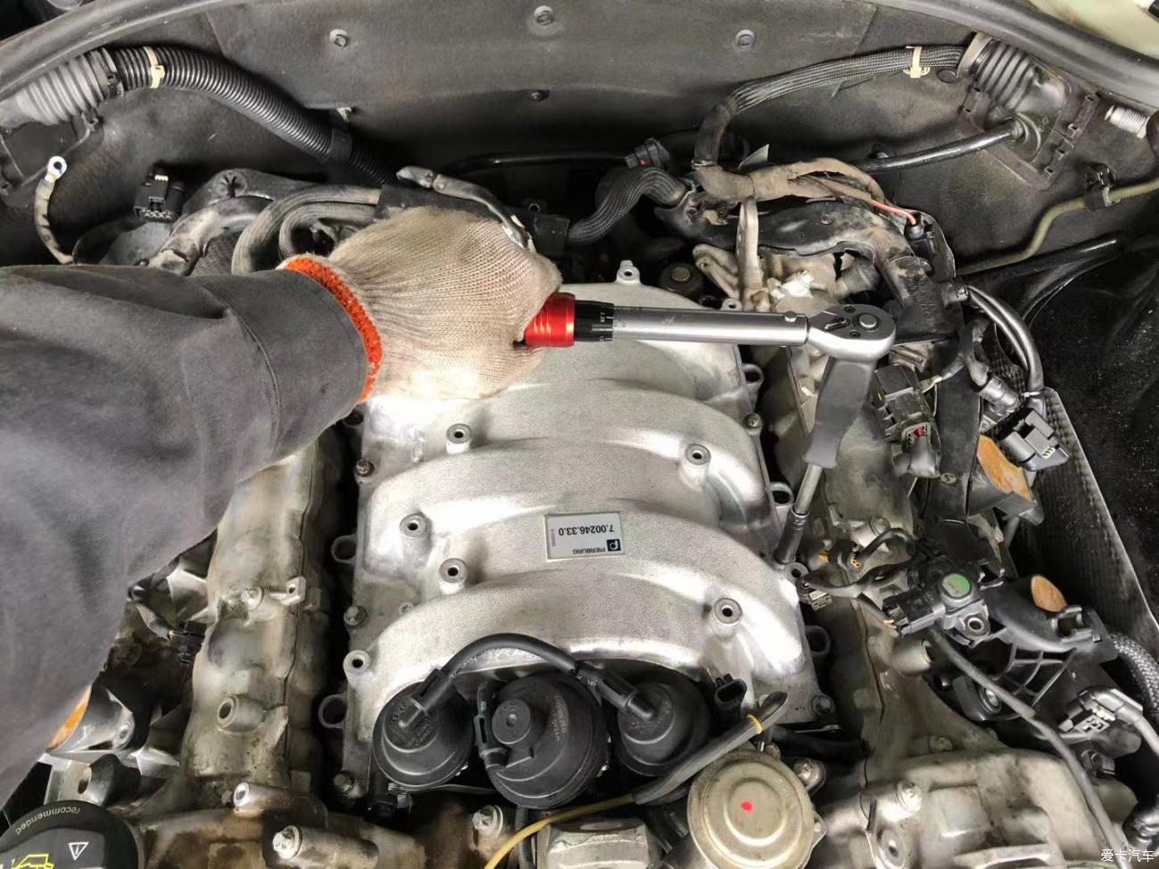

安装进气支管(进气道)

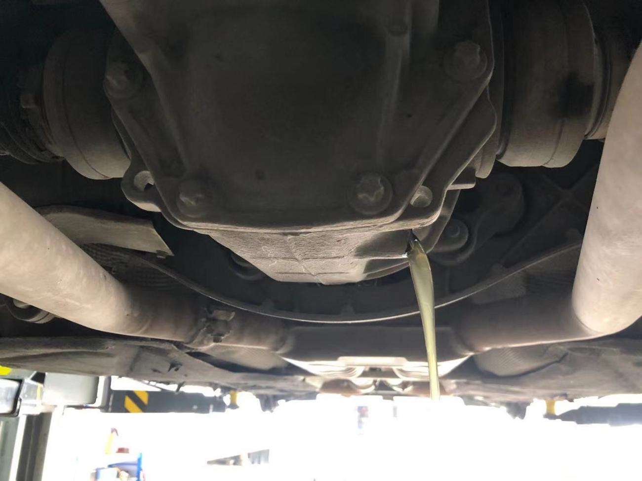

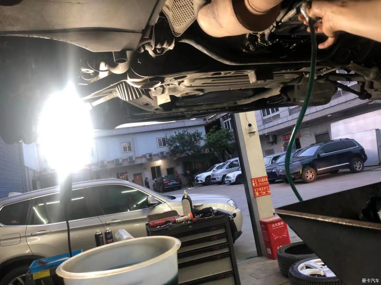

后差速器油虽然不脏、但也到了更换时候
加注变速箱油,这款变速箱油有两种切变速箱的滤网也有一点区别。

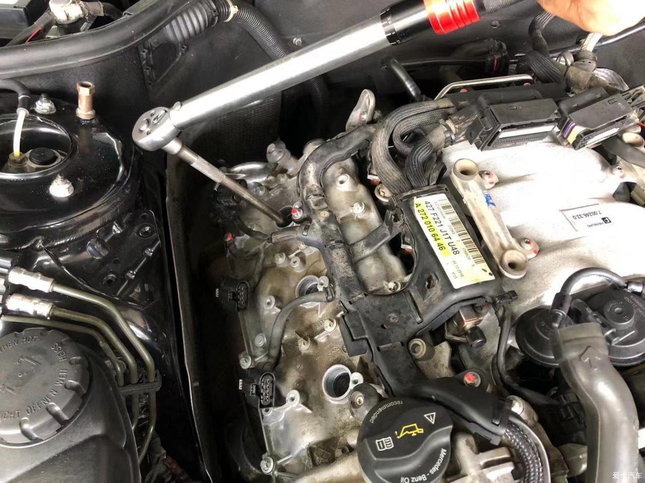

安装火花塞25牛米

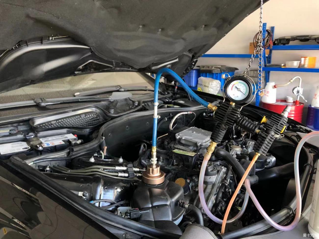

冷却系统排空

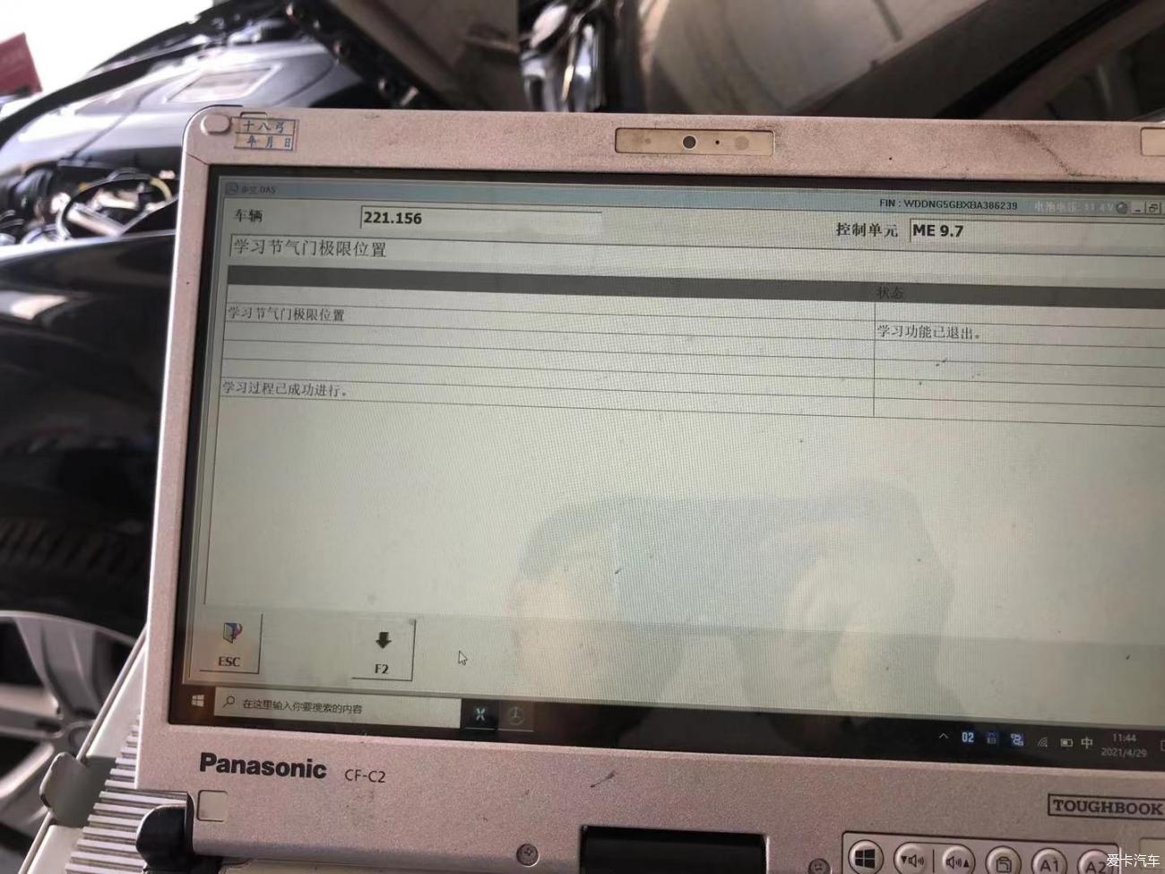

节气门必须匹配。
最后检查没有问题抽出机油更换全新润滑油。

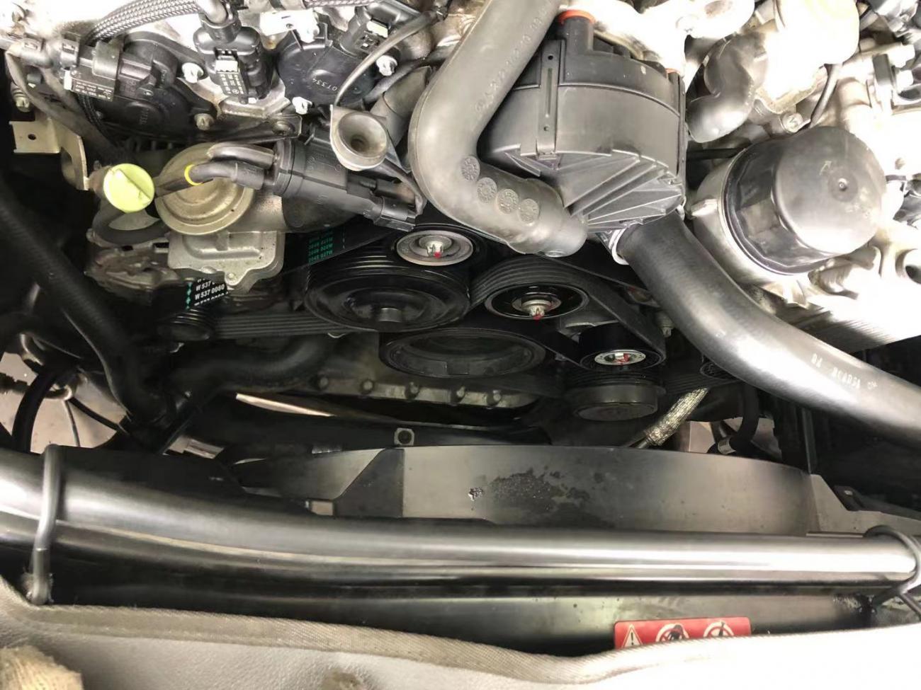

着车后检查更换过的皮带组件是否异常
