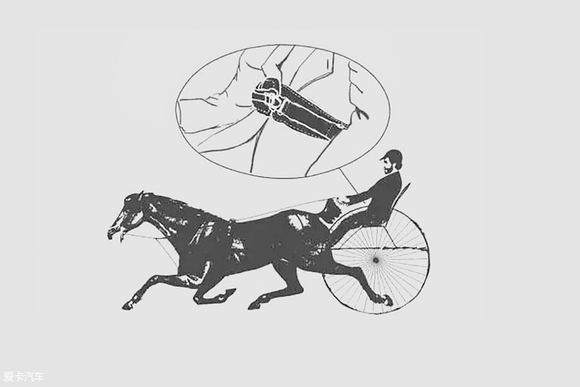

很多人只知道最早获得安全带专利的汽车品牌是沃尔沃,但却少人有知道车用安全带最早出自何处。早在1885年,安全带便出现在了马车上。
车用安全带并非最早出现在汽车上,而马车设置安全带的目的是为了乘客在车辆遇有颠簸的时候,免受颠离座位之苦,防止乘客从马车上跌落。

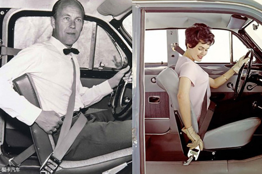

随后在1959年,瑞典沃尔沃汽车公司的尼尔斯·博林(Nils Bohlin)工程师发明了三点式汽车安全带;1963年,沃尔沃公司旗下的所有车型均标配了三点式安全带,自此汽车安全带才从真正意义上进入了民用汽车领域。在1985年时,这一设计被德国专利发明注册处评为了过去100年中最重要的8大发明之一。

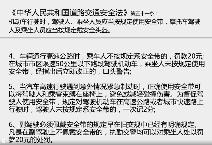

而现行的《中华人民共和国道路交通安全法》第五十一条规定,也已对安全带的使用做出了详细的规定:机动车行驶时,驾驶人和乘车人员应当按规定使用安全带,摩托车驾驶人及乘坐人员应当按规定佩戴头盔。
在上个月去往《爱卡狂欢节》的路上,我就因未按规定使用安全带而被处以50元罚款。虽然在驾驶过程也佩戴了安全带,但却将安全带放在了腋下,这种错误的佩戴方式很可能在惯性的作用下伤及脾脏。所以需要注意的是,法律所规定的佩戴安全带是建立在‘正确使用’的前提下。

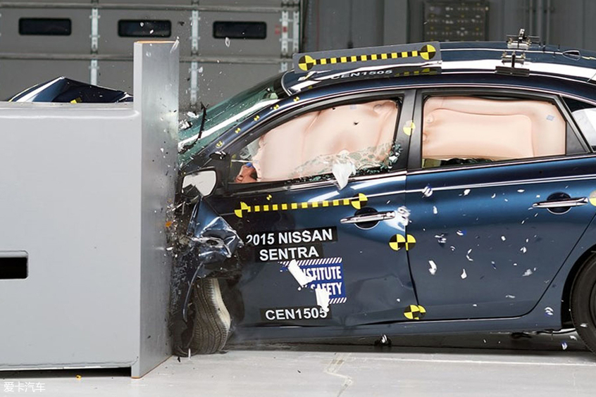

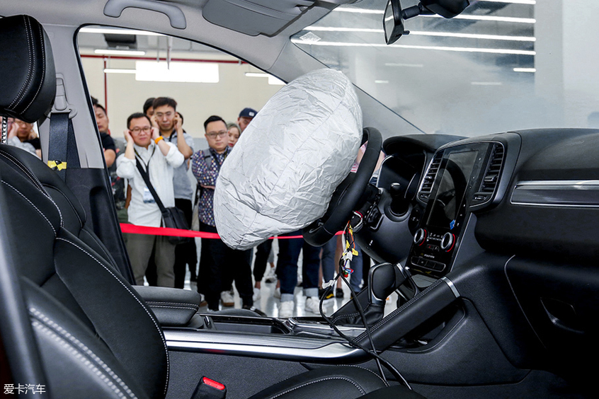

如果说,那名网友所说的“低速碰撞系不系安全带都没事”还勉强过得去,那“中速碰撞时可用气囊保命”绝对暴露了他在车辆工程学方面的无知。就算是安全级别再高的汽车品牌,主机厂的安全工程师也不可能保证气囊在没有安全带协助的情况下能保你一命。
准确来说,气囊只能作为安全带的辅助配置,气囊的作用是填充车内人员和内饰板之间的缝隙,在能在小范围内起到一定的保护,而车内人员的限位必须依靠安全带,否则车内人员可能在气囊爆破前就已撞击到车内饰板,甚至被正在弹出的气囊击伤。

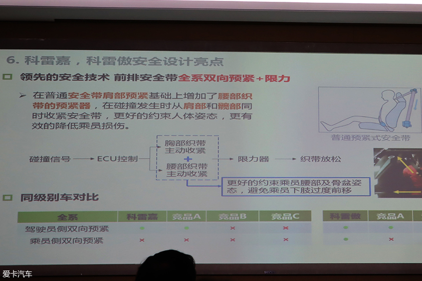

举个例子,带有电子预紧安全带车辆,会在碰撞的瞬间率先收紧控制腰部和肩部的安全带卷收器,然后再弹出气囊。这样做的目的就是消除机械安全带的反应迟滞,降低气囊在爆破瞬间对车内人员头部产生的二次伤害。

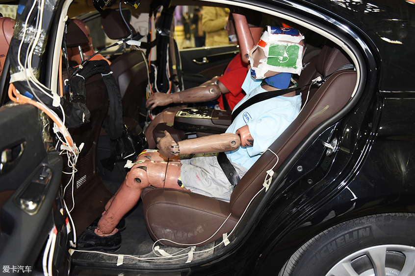

不论是低速、中速还是高速,只要撞击已成事实,就需要某一样物体与车内人员的身体发生接触并施加反作用力,才能消除惯性。在这种情况下,安全带可将反作用力均匀分布在肩、胸、胯等部位。
如果没有安全带束缚,车内人员多会因重心原因,以头部率先接触车内硬物。就安全带的保护性能来看,未来很难能有替代物,更多会是在材质、智能化方面进行升级。
