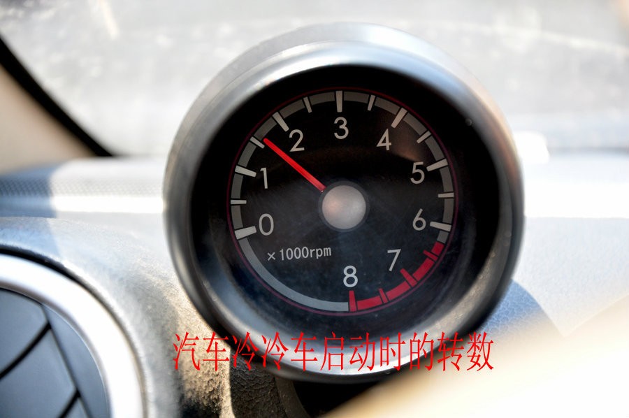

前几天,连着下了几天的雨,车一直停在小院里,谁知再开车,发现车热后怠速有点高,挂档后不用踩油门,转速能控制在1400转,偶尔出现怠速不稳的现象,当踩离合或摘挡后,转数马上飙升至近2000转,轰油门后,转数瞬间可回落至1500转左右,但很快升至近2000转

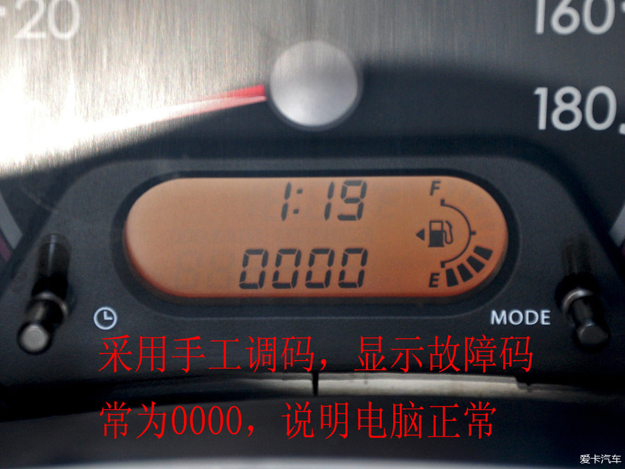

用网友HLIANG62636769介绍的方法,调出DTC故障码,显示0000,说明电脑正常

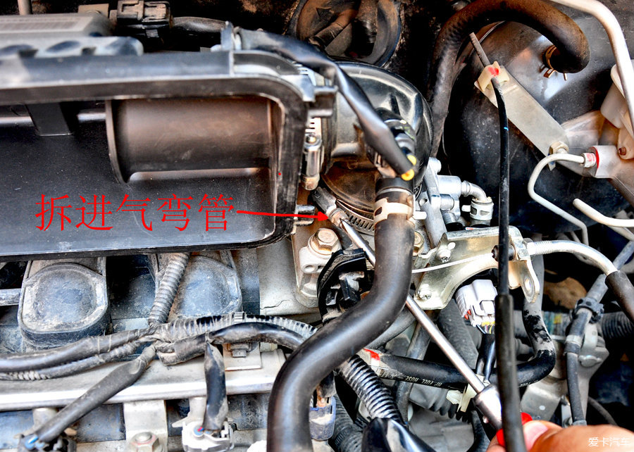

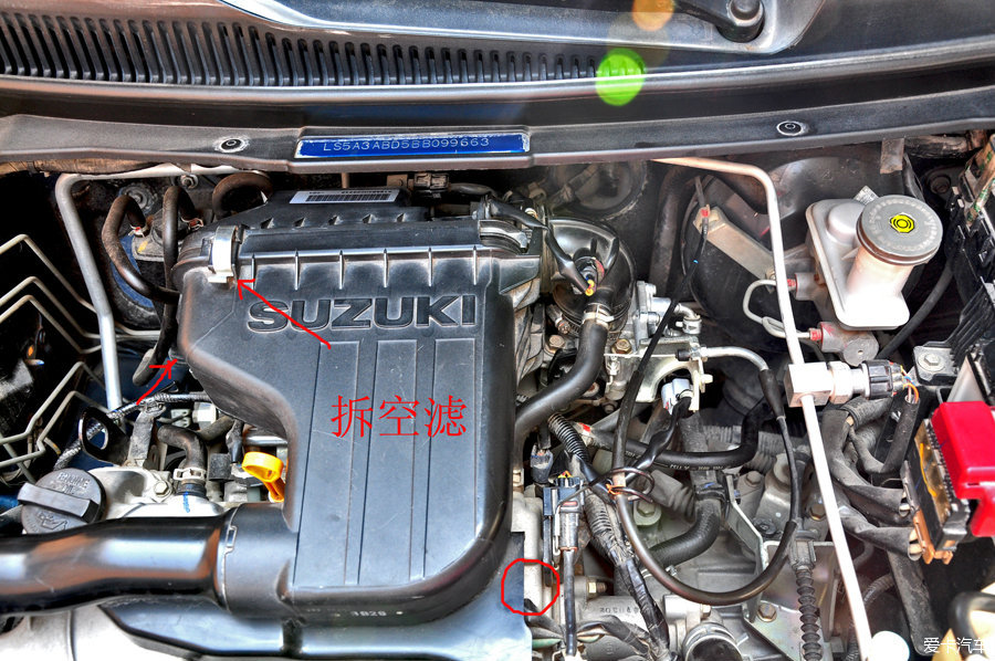

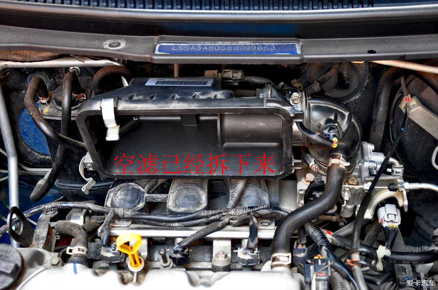

拆空滤,拆进气弯管
新奥拓热车后怠速不降反升的修理过程
新奥拓热车后怠速不降反升的修理过程
新奥拓热车后怠速不降反升的修理过程
新奥拓热车后怠速不降反升的修理过程
8 41
阅读全文

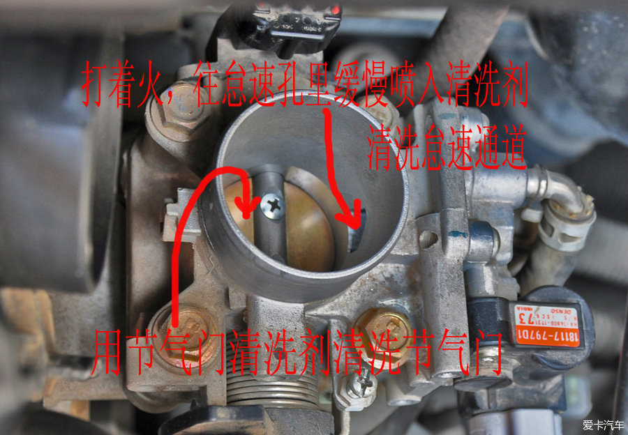

露出节气门阀片,首先将节气门清洗剂喷在一块棉布上,将阀片转动90度,用手指头顶着棉布清洗节气门阀片正反面及边缘,还要请洗节气门管壁。然后打开发动机,用节气门清洗剂缓慢喷入,并向怠速孔里也要缓慢喷入,注意发动机转速,不要因喷入过多导致熄火,
这是清洗以后的节气门,清洗后,故障依旧

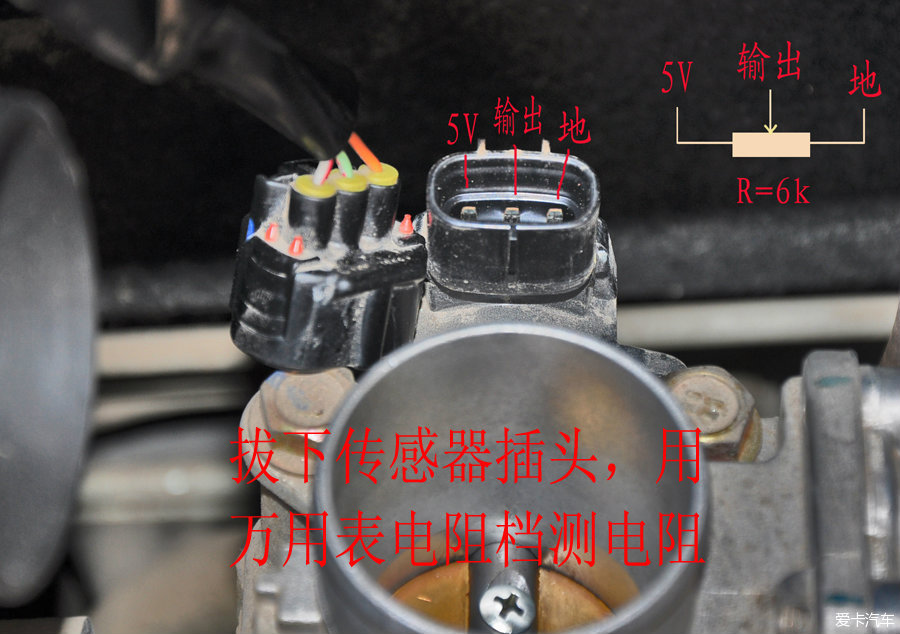

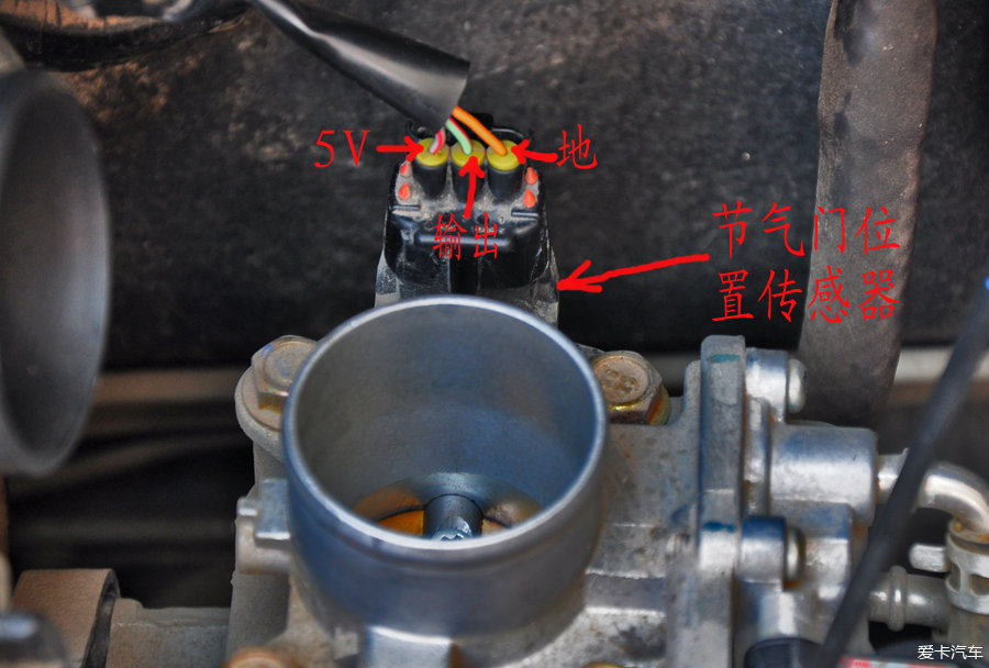

接下来检查节气门位置传感器
1. 用电阻测量法判断是否正常,
拔传感器插头检查之前,应先断开电瓶负极,然后拔下传感器插头,测量5V和地之间的电阻,为6千欧,并且稳定,说明正常,再测量输出和地之间的电阻,为1千欧,稳定不变,输出和5V端之间的电阻为5千欧,也稳定,正常,然后转动节气门,同时测量输出端和地之间的电阻,在1千欧到5千欧范围变化,滑动触点没有接触不良现象
2. 用电压测量法判断是否正常
将传感器插头插上,将电瓶负极接上,并在三根电线出口处各插一根针,转动点火开关两下,电路通电(此时汽车并没发动),测量5v 电压正常,转动节气门,输出端电压在0.8V到4.2V  并且节气门在某一位置保持不动时,电压稳定不变,说明基本正常
3. 为进一步判断,发动汽车,将输出端和地连起来,本以为怠速会降下来,结果怠速反而升上去了,是不是电脑有问题呢?,后仔细一想,可能是电脑就是这样设计的,目的是防止突然松油门时,节气门突然关闭,进气歧管内压力骤减,可能导致发动机熄火,为防止熄火,让怠速电机动作,稍稍打开怠速孔。
为了验证判断,试着将节气门稍稍打开一点,结果发现怠速不稳,怀疑怠速电机故障

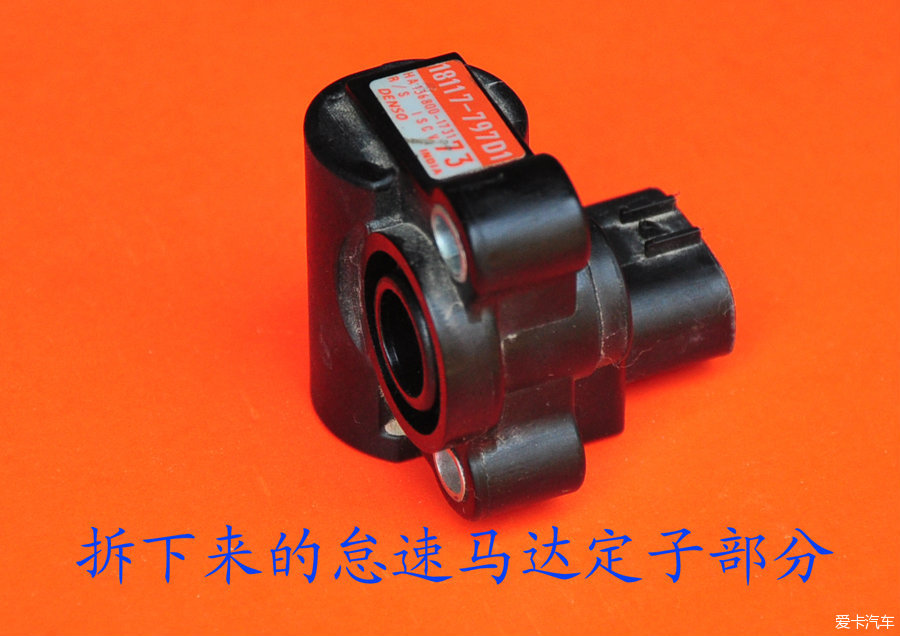

这是拆下来的怠速马达定子部分,里面其实就是两组线圈,我的感觉就和潜水式鱼缸循环泵差不多,修理时可以先向孔中滴入一滴缝纫机油,然后将干净布拧紧后塞进去旋转擦干净
新奥拓热车后怠速不降反升的修理过程
这是转子部分,新奥拓的怠速马达比较特别,不是采用步进马达式、靠转子旋进旋出控制节气门开度的,而是旋转阀片式控制怠速通道的开度的,所以转子不能和定子一起拆下来
